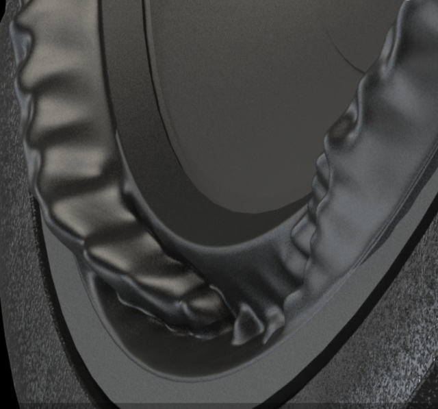

Tie Purifi menice maju merania velmi dobre (hlavne THD), no rad by som vedel, aka bude zivotnost tych gumenych zavesov, ak su tam taketo ostre prechody (vid foto).
Z praxe je zname, ze akekolvek lokalne nerovnosti, vruby, ostre zmeny hrubky v materiali su z dlohodobeho hladiska pri cyklickom zatazeni zdrojom poruch. A tie menice nie su zrovna lacna zalezitost...

| Matulo_g máš stopercentnú pravdu ! Tie závesy určite odídu skôr ako by si to ich vlastník želal.
