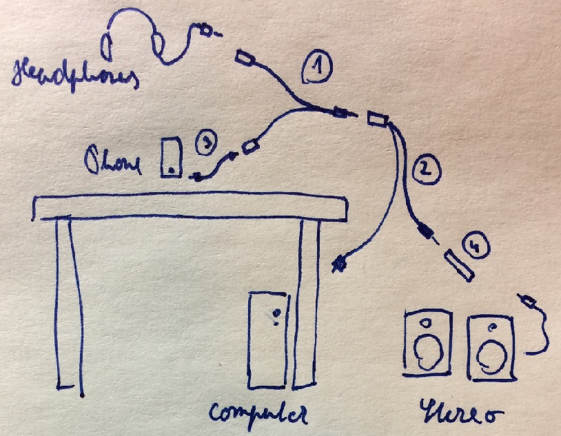

Zdravím,
zháňam nejaké jednoduché a lacné riešenie ako mať naraz pripojený smartfon a pocitac ku stereobedni a zároveň slúchadlám lebo nemám skoro žiadne skúsenosti v tejto oblasti. Môj prvotný nápad bol prepojiť to len obyčajnými káblami viď obrazky ale neviem či by to fungovalo.
 Filesize:  211.2 KB
 Viewed:  225 Time(s)
Taký bol môj prvotný nápad ale neviem či by to takto fungovalo

oh nie, nerob to
rozdelit jeden vstup na dva vystupy by este slo
taktiez zmiesat dva vstupy do jedneho vystupu (ale s pouzitim niekolkych rezistorov) by tiez slo, ale zas nie pre sluchadla, lebo sluchadla potrebuju viac energie, ktora k nim ale neprejde, ak tam budu tie rezistory
takze nejak rozdelit, napr. ultra low-cost varianta by bol jeden prepinac PC/mobil a z neho rozdvojku kabel do sluchadiel a repro
Naposledy upravil miero dňa Št december 29, 2016 22:38:48, celkom upravené 1 krát.

PríspevokZaslal: Pi december 30, 2016 00:59:18    Predmet: Odpovedať s citátom
miero napísal:
oh nie, nerob to
http://www.avelmak.sk/media/dsc_items/24120/rozbocovac.jpg
takze keby som pouzil napr. tento rozbocovac a reguloval vstupy .. a vystup rozdelil na sluchadla a stereo súpravu (ma vlastny zosilovač), zvládali by to slúchadla?

Nedostatočné vstupné informácie Smile
"do kazdeho noveho zariadenia ktore pripojim" - je čo konkrétne? Čo sa mení?
Asi je u Teba je "stereobedňa" aktívna s vstavaným zosiľňovačom. (Bez výstupu na slúchadlá?)
"Čisté" jednoduché a lacné riešenie to nemá.
Prepínačmi by to šlo - sám tak mám cez 6-pinové prepínače I=0=II vyriešené prepínanie bední z dvoch zosiľňovačov, šlo by tak prepínať aj vstupy do aktívnych bední, ale... Až druhé kúpené prepínače naozaj zopnú od nulovej hlasitosti (=napätia/prúdu), prvé akosi potrebovali "preraziť" pridaním hlasitosti, proste pri maličkej hlasitosti nespínali (odhadujem oxidované kontakty, hoci kúpené ako nové...)
Relatívne čistá cesta by bol ten mix/zosiľňovač - vstupy kam patria, rozbočovač pre slúchadlá/aktívne repro.
Predpokladám, že nechceš mobil hnať cez PC. Ak by - na mnohých doskách sa dá, aby sa zadný výstup vypol použitím predného (=vzadu repro, vpredu slúchadlá), tiež je šikovná free utilitka, čo dokáže "očuchať" vstup/výstup a prepnúť sama.
(http://audioswit.ch/er)
Skús PRESNE aj s použitými komponentami popísať - hlavne neskús spojiť dva výstupy-zdroje zvuku natvrdo na seba (...PC zo smartfónom), nemuselo by to dobre dopadnúť Smile
