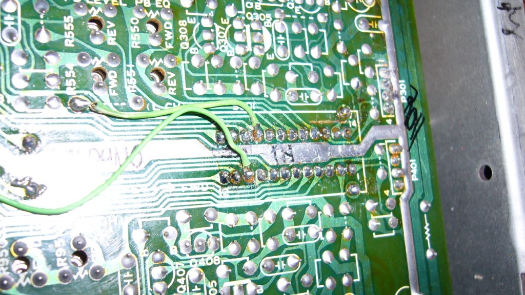

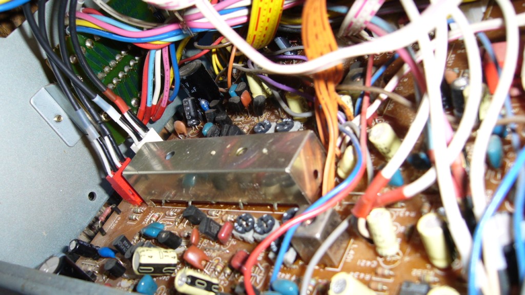

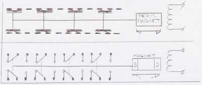

Tak posielam real foto kde to je osadené,prosím o vopred foto rýchleho náčrtu ako to spína schematicky osp. orýchlu ruku.Plošák si nevšímajte,vypálené cesty-tak som to už dostal ja,niekto do to toho bastlil.Ide o to že rele som vypajkoval rozobral,vyčistil.Ono chodí ale po 10 pokusoch prepnutia 2x nepreklopí,vyzerá mechanicky chytené,skúšal som aj nahradiť elektronicky preklápanými v štyroch extern preklápacích ale nebolo dobre,preklápali a fungovali ale bolo vždy vo zvuku očuť jemné chrastenie a hlavne stály brum.Originál je určite navrhnutý tak abu správne v danom modeli fungoval,opláštenie tienené,prepína totiž rádovo pár mV priamo signál pre záznam alebo prehrávacie hlavy.
Pozrite priložené foto a prosím o radu kde by sa dalo niečo podobné zohnať,neverím že ide o zákaznícky robený prepínač na tento model.

To nevyzerá, ako klasické relé, ale solenoid, ktorý vtiahnutím jadra posúva tyčkou s kontaktami, v schéme ako S304 a S404. Ale v schéme, ktorú mám, neviem,s jadrom ktorej cievky-solenoidu je tyčka s kontaktami spriahnutá. Trocha by pomohlo ,ak by bolo foto prepínača bez krytu a vlastne, či sú na vine nefunkčnosti kontakty, alebo cievka, má medzizávitový skrat, alebo blbne jej napájanie. Kde je vlastne pripojená cievka toho prepínača, označeného v S/M ako Remote switch NiSWE 1248,pozícia S301?
Stefan31
Už som našiel S301, aj ako je ovládaná....
