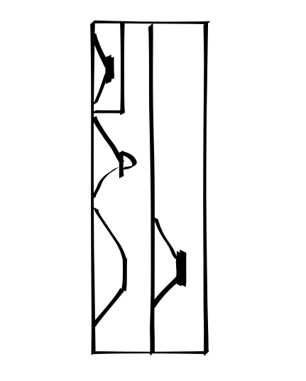

Projekt velkých, ale ne zas tak velkých, beden na hifi.
Třípásmová konstrukce - použité měniče:
18Sound ND3T
18Sound 12NDA520
Dayton Audio PA380-8 (popř. B&C 15TBX100-4)
Dělící frekvence: cca 120 a 700 Hz
Zvukovod: State-of-the-art řešení s využitím počítačové simulace (BEM).
Pasivní membrána: Pokud, tak zřejmě vlastní výroba.
FAQ:
1) Proč bandpass na basech?
Vzhledem k nízké dělící frekvenci je pro dolní pásmo výhodné využít v základu akustickou pásmovou propust (angl. bandpass), než celý filtr realizovat pasivně z velkých hodnot indukčností a kapacit. Samotná akustická propust má strmost 12 dB/oktávu, navíc se tím ovšem akusticky filtruje i harmonické zkreslení basového reproduktoru, což elektronický (pasivní ani aktivní) filtr nedělá.
2) Proč pasivní membrána?
Basová ozvučnice je typu akustické pásmové propusti (viz bod 1), tj. basák se instaluje na přepážku dovnitř bedny. Otvor pro velkou pasivní membránu, což je funkčně obdoba basreflexového nátrubku, je k tomu elegantní řešení, bez nutnosti vymýšlet do bedny další montážní dvířka. Krom toho se tak eliminuje riziko zanesení dalších rezonancí na vyšších frekvencích, běžně doprovázející vyzařování přes basreflexové nátrubky.
3) Nemá bandpass horší časovou odezvu, než běžné ozvučnice?
Ne. Je tu použit bandpass 4. řádu, a je to tedy stejné jako u uzavřené ozvučnice, lepší než u basreflexu.
Rozměry předběžně cca 50 x 55 x 80 cm (š x h x v)

Pěkná kresba, taková umělecká. Very Happy
Objemy přední a zadní komory budou stejný?
Máme tedy jasně daný a neměnný 3 položky ze 4.
Ohledně basáku je to ještě otevřený.
Klidně bych tam ale dal ten levnej Dayton, ale uvidíme co na to ostatní.

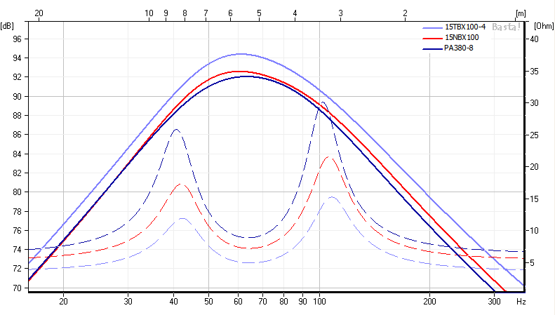

Tak mě napadlo, nešel by ten 15TBX100 nahradit 15NBX100 z původních 1518?
Tuším že už ho někteří mají...
PríspevokZaslal: So december 02, 2017 20:59:57    Predmet: Odpovedať s citátom
Šel by taky, srovnatelně s Daytonem. Tím ale neříkám, že vidím smysl v tom ho tam dávat...

TBX vychází líp?
PríspevokZaslal: Ne december 03, 2017 08:19:59    Predmet: Odpovedať s citátom
Vychází to takhle, v identické ozvučnici -
A něco mi říká, že ta bedna bude mít nejlepší basy z těch, co jsem dělal za dlouhou dobu Smile

PríspevokZaslal: Ne december 03, 2017 11:36:57    Predmet: Odpovedať s citátom
NBX tedy vychází téměř stejně, jako ten PA380.

Jasně, proč ne. S TBX může být celá bedna celkově o ty cca 2 dB citlivější (aspoň tak se to nabízí). Zatím ale nevím, kolik to nakonec bude v absolutním čísle, to se uvidí.
Pozor, to TBX je čtyřohmové - proto je taky citlivější. Tzn. i taková potom bude místy impedance na basech - viz ten graf výše (čárkovaně jsou impedance).

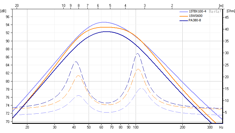

http://www.prodance.cz/15tbx100-4ohm.html
Hezky vychází i Selenium 15WS600, ale to už by potřebovalo o něco větší objem (cca 50+60 litrů).
Každopádně všechno to bude udělané tak bytelně, že kdybyste se rozhodli k tomu používat nějaké "DRC", nebude s tím sebemenší problém - to basové pásmo půjde ekvalizovat podle libosti.

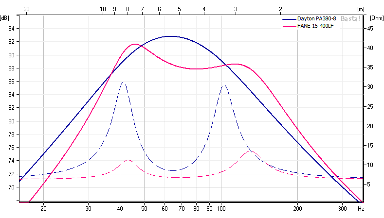

Jestli se můžu zeptat, o kolik je horší tenhle reproduktor:
http://www.prodance.cz/sovereign-15-400lf-8ohm-ii.html
při výrazně nižší ceně ?
PríspevokZaslal: Ne december 03, 2017 19:48:52    Predmet: Odpovedať s citátom
O trochu jo. Dayton za 2,7 kKč, FANE za 2,3 kKč. Ale dají se koupit ještě i méně vhodné repráky ještě levněji...

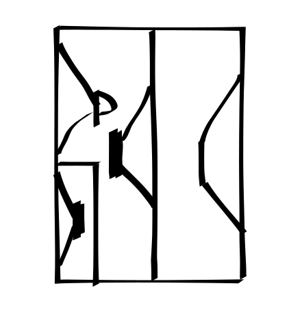

Jinak samozřejmě pokud by někomu konvenovaly víc vysoké bedny až na zem bez podstavce, není problém to udělat i takhle. Pak bude objemu na rozdávání, nebo by to mohlo zůstat co nejmělčí, eventuelně i do té podkovy.
Ale myslím, že ta varianta na podstavci se ještě trochu zvětší, podstavec bude jen nízký a bude to vypadat opravdu dobře, až nebezpečně high-endově Very Happy

PríspevokZaslal: Po december 04, 2017 12:29:29    Predmet: Odpovedať s citátom
Mě se líbí obě verze, ale asi spíš zůstanu u nižší bedny s podstavcem.
Ke stavbě prototipový basový bedny:
Klidně jí můžu udělat o něco větší, ať je to univerzální. On je docela problém při rozměrech repráků, dostat se na objem 50+50 litrů. Smile
hloubka komor musí být minimálně 200mm a vnitřní šířka cca 450.
Pro jednoduchou změnu objemu bych udělal sundavací horní víko (aby se nemusely vyndavat repráky). Pak stačí dovnitř strčit něco, co zmenší objem.
