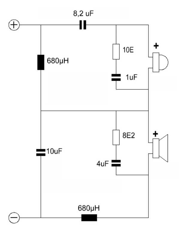

dobry den vsetkym
prosim vedeli by ste mi poradit ako by vyzerala tato vyhybka keby bola riesena paralelne? rad by som sa v tom vyznal ale netusim co je s cim vodive:) dakujem

A máš aspoň představu, jak se chovají ty součástky pro různé frekvence? Pro zjednodušení si odmysli RC členy paralelně s reproduktory. Teď už je vidět, že signál pro výškáč teče přes kondenzátory a pro basák přes tlumivky. Uprostřed jdou proti sobě příčkou. Na dělicí frekvenci se to semele Smile
PríspevokZaslal: Ut január 09, 2018 19:08:51    Predmet: Re: seriova vyhybka paralelne Odpovedať s citátom
jano555 napísal:
dobry den vsetkym
Prostě dvě paralelní větve, v jádru propusti druhého řádu, tj. 12 dB/oktávu; přenosy na svorkách repráků takové, aby byly co nejpodobnější jako u toho seriového zapojení - to se udělá nejsnáz simulací/optimalizací. Nic, co by nešlo udělat, otázka chvíle, ale bylo by nutné znát (tj. mít změřené) komplexní impedanční průběhy těch dvou repráků.
Na tom obrázku je to "vodivé" prostě všude tam, kde vedou dráty (chybí tam tečky jako spoje).
