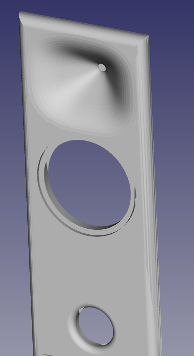

J dik. Este mam takovej napad (tak sme to totiz s kolegou udelali pri tvorbe toho Python scriptu pro OSWG do FreeCadu - ty vystupni (+ i vstupni) info o vypoctu, co vypisuje utilita se ukladaly na zacatek vygenerovanejch dat. Protoze jinak tydle udaje pak uz nikde nejsou...

Zaslal: Ut február 13, 2018 09:07:30 Predmet: |
Veškerý vstup, což je to podstatné, je přece uložený v tom konfiguračním souboru. Ten když si schováš (a tak je to myšlené), můžeš to na jeho základě celé vygenerovat kdykoliv znovu. Nevidím proto potřebu dávat ty čísla znova ještě do výsledku. U oswg.exe to bylo jiné.

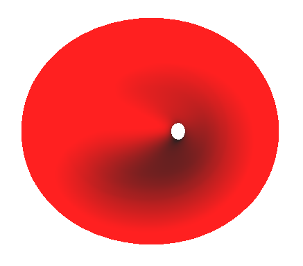

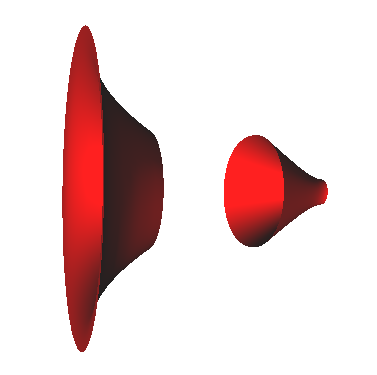

Zaslal: St február 14, 2018 08:20:17 Predmet: |
| MaBat napísal: | | Filozofie je taková, že se definuje výstupní tvar o daných rozměrech, který je v nějaké vzdálenosti od hrdla - to je "hyperbolická sekce". Do zadané celkové hloubky zvukovodu se to doplní všude hladce navazujícími Eulerovými spirálami, aby to na konci navazovalo na rovinu čela ozvučnice. |
Pro názornost, tohle je pro ten soubor demo.txt, a je to řez v místě, kde navazuje ta základní sekce na zakončení spirálou. Tím, že křivost spirály nabíhá jen pozvolna (od toho tam je), to vychází zhruba takhle, přechod je tam nastaven v polovině celkové hloubky. Abyste měli představu, co se v tom konfiguráku reálně zadává.
Je to spojení toho nejlepšího - směrem k hrdlu hyperbola, směrem k vyústění klotoida, a dělá to jeden hladký celek. To nikde jinde neseženete, aspoň pokud vím

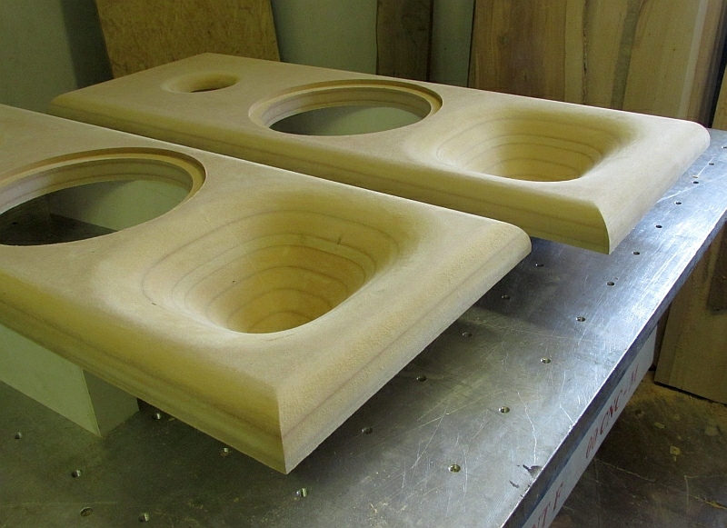

| Tak Zeleny uz ma vyrobni data na cela s integrovanym STH zvukovodem (361x338mm) pro DE250 (ty jsou na ceste...). Sirka cela 420mm, radiusy vsude na hranach 40mm.

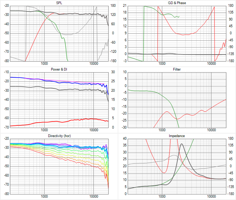

Jo Sica se jevi slusne. Vlakno zalozim, az kdyz to vyjde dobre

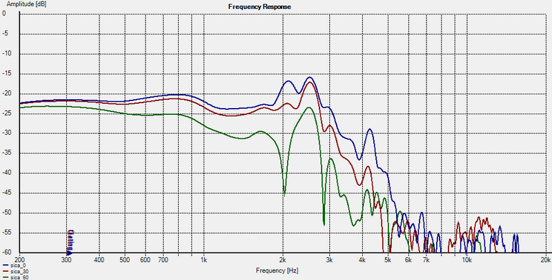

(ne, uz to mam i nasimulovany s CDX1-1745 v OSWG pasivne, a ujde to, rekl bych)
Clovek, co to pro nej delam nechce uplne kompenzovat bafflestep, protoze mu v jeho obyvaku bedny prej "dunej" - toho se trochu obavam - proto to ta poslana simulace "stahuje" vrsek asi jen o 3-3.5dB...

Zaslal: Ut marec 06, 2018 18:51:38 Predmet: |
Nebál bych se to uprostřed toho grafu ještě trochu zvednout. Poslouchal jsi to? Takhle mi přijde, že je to tam zbytečně potlačené. Na vejškách pak nejspíš trochu jo, ale uprostřed asi není úplně důvod, ne?
Naštěstí to už je takhle to nejmenší.

Zaslal: Ut marec 06, 2018 18:57:58 Predmet: |
| Jo jo zbytecne stazeny; Poslouchal sem to na aktivu, kde to bylo ale trosku jinak...ale rikam, nebude to finale, dal se timdle nezabejvam.

Zelený Hifista - pokročilec
Založený: 11 február 2018 Príspevky: 434 Bydlisko: Podkrkonoší
Zaslal: Pi marec 23, 2018 11:57:48 Predmet: |
Výsledná čela:
229.2 KB |
697 Time(s) |
MaBat Hifi inventar
Zaslal: Pi marec 23, 2018 12:02:57 Predmet: |
Musím taky pohnout, tohle je třeba využít.
Láká mě i opravdu velká samostatná elipsa (položená na bedně), a možná i pro 2" driver. Myslím, že jsi kdysi nabízel i 1 m průměr - to by mohlo stačit A možná bych se s tím dostal i lehce nad 10 kHz
K obrázku - má to po stranách (a dole a nahoře) už trochu vyoblení směrem dovnitř, nebo se mi to zdá?
Zaslal: Pi marec 23, 2018 13:55:03 Predmet: |
Mabat: Jsou to jen radiusy, kolem celého obvodu a přední plocha je rovina. Jen ten zvukovod zasahuje až do obvodového radiusu, ale ten rozdíl oproti rovině tam je asi 0,2mm, takže to ani nejde vidět. CNCčko má pracovní prostor cca 2300*1300*700mm , takže metrovej zvukovod by udělat šel. On by nebyl problém udělat ani dvoumetrovej Tady jsem to frézoval ze 3 slepených desek (18+18+10mm) a na ně jsem nalepil ještě další desky pro zvukovod. Na větší (a příště už asi i na tuhle velikost) bych to lepil z kroužků (supereliptických Jen by se nějak musela zajistit přesnost usazení jednotlivých dílů při lepení. Určitě tam mám velké rezervy, tak jak jsem to dělal to bylo pracnější, než jsem čekal. Ideální by to bylo dělat rovnou po více kusech, aby se vyplatilo udělat nějaký přípravek. Tak bys mohl navrhnout nějakou pěknou stavebnici Ještě musím dodat, že ten tvar zvukovodu je moc pěknej a obzvlášť s těma velkejma radiusama. Taková matematicko estetická extáze. Krásný křivky
