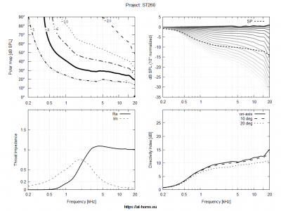

Zaslal: Po február 01, 2021 13:27:10 Predmet: |
A takhle vypadá ST260, který byl dokonce vytištěn na 3D a s dobrým výsledkem proměřen.

Zaslal: Po február 01, 2021 13:36:26 Predmet: |
To je graf od toho ST260. Paráda !

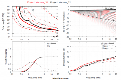

Těžko říct, podívej se sám:
https://hifi.slovanet.sk/bb/viewtopic.php?p=342054#342054
Ale musel by se k tomu vyjádřit MaBat, jestli v tom není nějaký háček. Já si hraju s prográmkem, ale v životě jsem to neměl v ruce.
Návrat hore |
miero Hifi inventar
Založený: 08 september 2010 Príspevky: 11427 Bydlisko: Praha

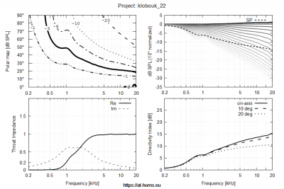

Zaslal: St február 03, 2021 00:06:38 Predmet: |
urcite? pride mi ze zmenenych veci tam bude ovela viac nez len zakoncenie
mne pride ten klobuk 22 horsi, minimalne ta boule na 1kHz

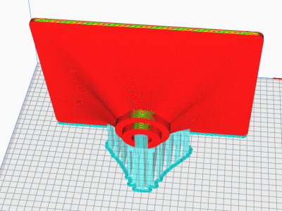

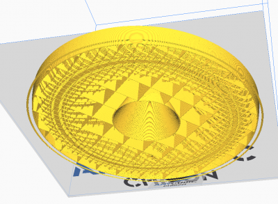

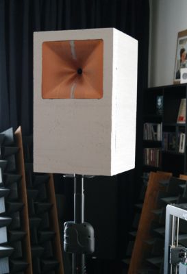

Pořídil jsem Anycubic Chiron, tak začínám chystat formu - tvar "LS". Jenom tohle spolkne 0,5 kg filamentu
S tryskou 0,8 a vrstvou 0,45 mm nominálně necelých 9 hodin, to zas není tak hrozné.

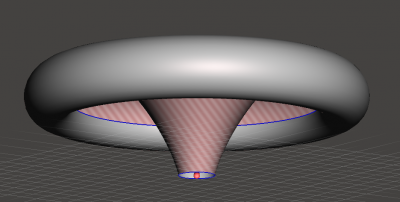

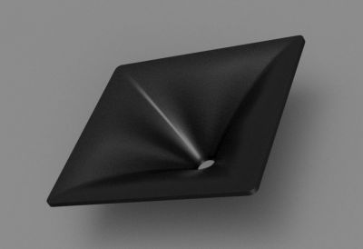

A když to půjde, 1" Tritonia (28 x 24 cm) -

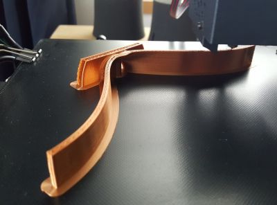

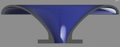

Nezkoušel jste to už někdo takhle? Počítám, že se to bude asi dost kroutit.

Zaslal: Ut marec 02, 2021 14:39:25 Predmet: |
Jde o minimalizaci těch podpěr. Takhle šikmo to sežere 250 g filamentu za 5 hodin. Na placato je to cca 1200 g za 17 hodin.
Zdaleka nejrychlejší a nejúspornější je tisk dvou polovin samostatně, ale to má taky svoje úskalí. Pokud to půjde, rád bych to zkusil v celku.

Dovolím si připomenout fintu, kterou jsi určitě viděl na DIY. Tisk na dvě půlky, ale s doplněnými packami okolo dělicí roviny, které umožní sešroubování těch dvou půlek, aby to nebylo závislé jenom na lepení.

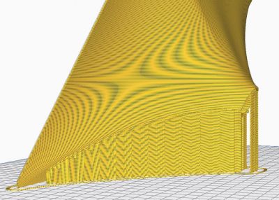

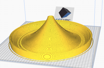

Zaslal: St marec 03, 2021 07:46:06 Predmet: |
Našikmo to půjde dobře.

opa napísal: | V jednu chvíli to vypadalo, že volně stojícím kloboukům se nic nevyrovná a cokoliv jiného je mrhání časem. A teď se zase zdá, že obdélníkové zvukovody, které jsou součástí reprobedny, byly vzaty na milost a vývoj může pokračovat. |
Možná ti uniklo, že tenhle zvukovod je už bezmála rok vyvinutý a projekt Tritonia samozřejmě pokračuje. A jelikož funguje moc pěkně (v absolutním měřítku), byla by škoda to nechat ladem, jen proto, že se mezitím našlo, čistě objektivně a principiálně, ještě něco o fous lepšího - takže ty sugestivní řeči sis mohl odpustit, nic takového jsem tu nikdy netvrdil. Navíc je to ideální model na zkoušku. Tak proto. A když se to povede včetně formy, můžu to dál jednoduše odlévat a ukrutně na tom zbohatnout.

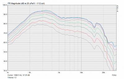

Zaslal: Št marec 04, 2021 15:48:19 Predmet: |
