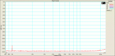

Teoretický limit vinylu je kolem 70dB, je to vcelku dobře zpracovaná problematika i matematicky (Burghard Vogel: The Sound of Silence)
SACD rozliší bez problémů dost přes 120dB (měření přikládám), šumové dno (spektrální hustota) je určená kartou, ne přehravačem.
56.25 KB |
455 Time(s) |

To je pekná názorná ukážka....
Musí to už byť ale pekne skreslené. To zvlnenie tomu aj napovedá. Ale pri takých -40 až -60 sa to musí chovať velmi pekne. Raz som porovnával taký Low Coast CD player, čo som tu mal na oprave s Teslou MC900. Tá 900vka Išla pomerne rovno aj okolo -90. Ten Lowcoasťák, to bola hrúza už pri -40, navyše sa tam objavoval nejaký šum iba pri zapnutí, bez CD. Nemal asi dobre riešené bypasy.

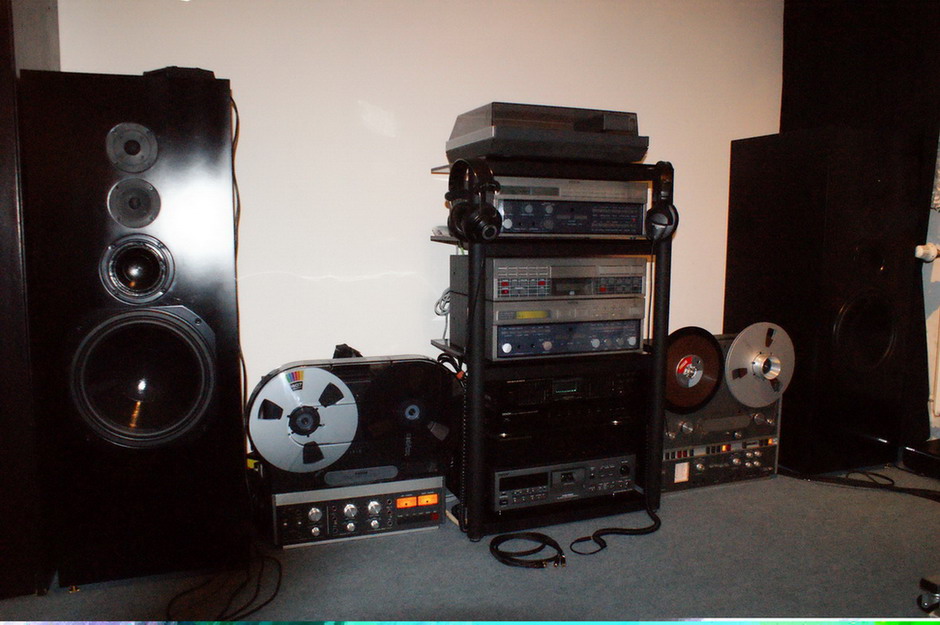

S touto výbavičkou pilotná otázka stráca zmysel...
Forever: Revox A700, Revox B77, Revox B790, Revox B261, Revox B226, Revox B252, Marantz EQ551, Denon DA500, Musical Fidelity Elektra E60, Sony PCM-R300, Cordial CMK 222, 422, ATI P100, Musical Fidelity XL-P...
140.99 KB |

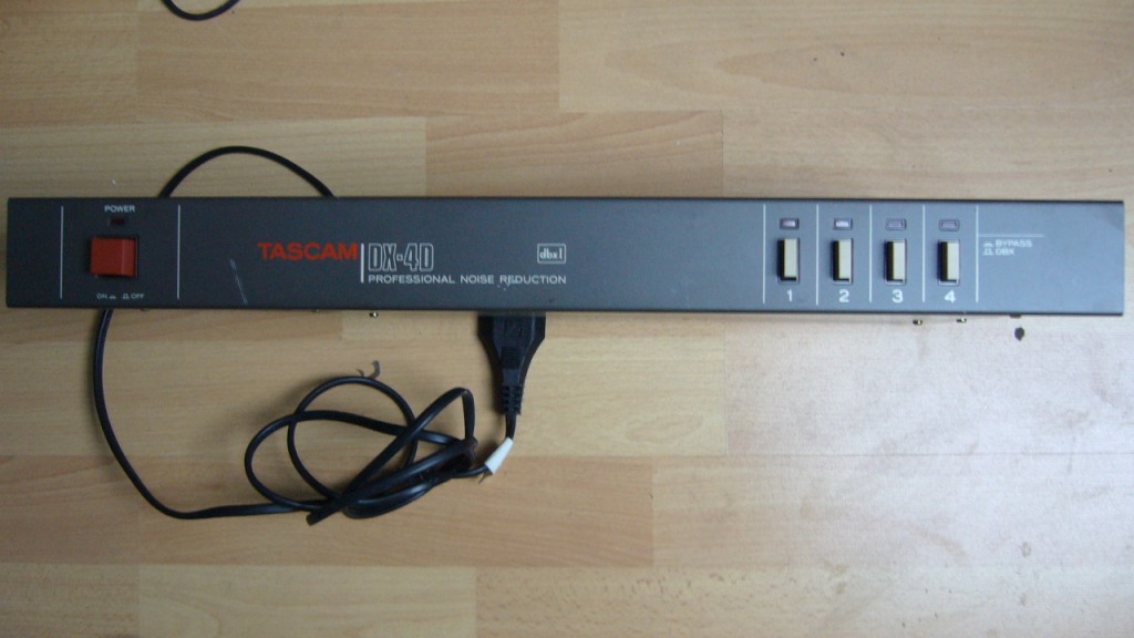

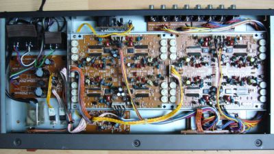

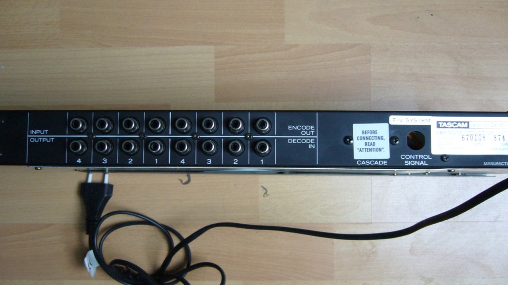

Zaslal: Po február 28, 2011 10:47:30 Predmet: Tascam DX 4D |
Tak to sú oni
116.5 KB |
383 Time(s) |
156.91 KB |
437 Time(s) |
98.05 KB |
403 Time(s) |
