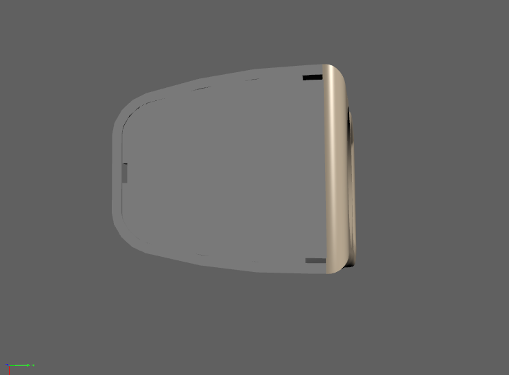

V souvislosti se stavbou snížené prototypové ozvučnice na mojí verzi 1518, jsem se rozhodl, že bednu využiju na středně velký subwoofer.
Půdorys a tvar pláště bude stejný jako u 1518, ale výška bude cca 500mm.
Vnitřní objem bude cca 90 litrů.
Basák jsem ještě nevybral, ale bude to nejspíš 12".

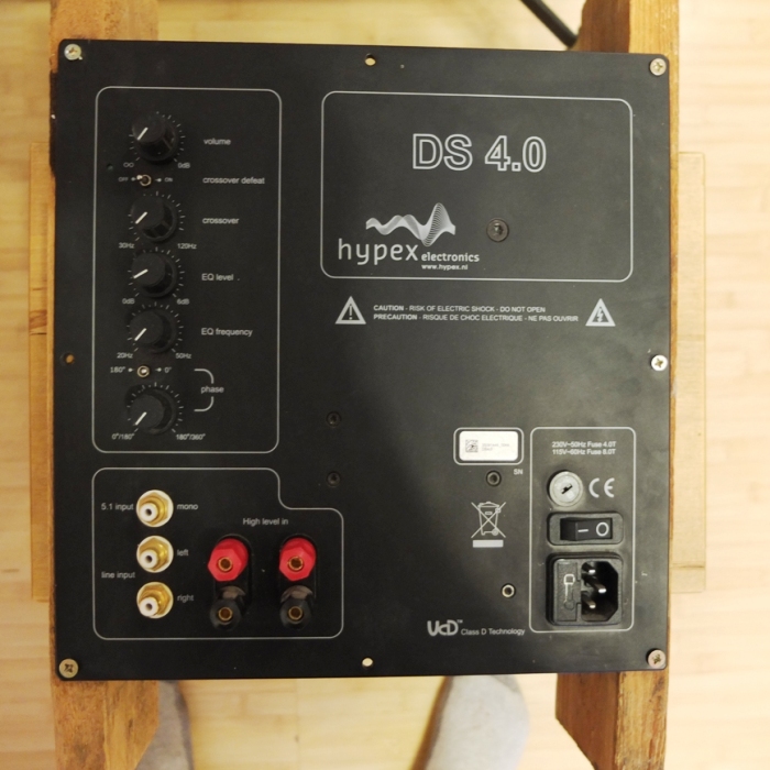

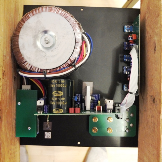

Už mám vyřešenej i zesilovač.
Pořídil jsem starší Hypex DS 4.0
 Filesize:  227.63 KB
 Viewed:  99 Time(s)
 Filesize:  248.41 KB
 Viewed:  112 Time(s)

Basstl: Elipsu vytvoris z navrstvenych 3mm MDF platu?
Basstl
Založený: 26 apríl 2008
Príspevky: 1958
Bydlisko: Teplice
PríspevokZaslal: Po marec 20, 2017 15:46:54    Predmet: Odpovedať s citátom

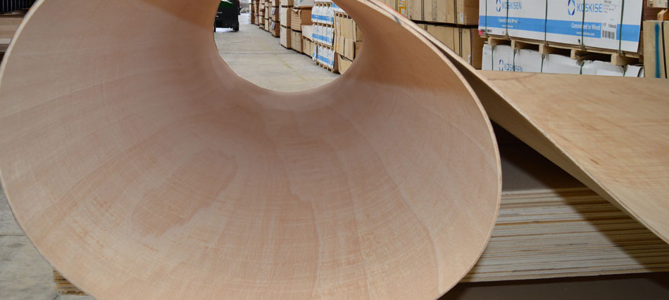

První 2 vrstvy budou z prořezávaný MDF.
Finální odýhovanou vrstvu budu zkoušet.
Mám 3 možnosti - 3mm MDF, překližka, flexibilní překližka.

Taky jsem o tom uvazoval u B2, ale bylo by to jen na oko a zadny prinos pro zvuk a pevnost kisne.
BTW neprijemne je ze temi elipsoidnimi tvary jen prostorove bedny rostou, u toho subu je to markantni, protoze objemove nejlepsi (nejmensi) je kostka.
Basstl
Príspevky: 1958
Bydlisko: Teplice
PríspevokZaslal: Ut marec 21, 2017 10:12:21    Predmet: Odpovedať s citátom
Když pominu náročnost návrhu, pracnost výroby prototypu a dražší materiály oproti hranatý bedně, tak už jsou jenom pozitiva.
Na bedně bude o 2 hrany (spoje) míň.
Dýhování a následný broušení by mělo bejt o dost jednodušší.
Klenutá ozvučnice je akusticky i pevnostně lepší a navíc to líp vypadá.
Nejnáročnější bude lepení.
Nudný hranatý bedny umí skoro každej. Smile

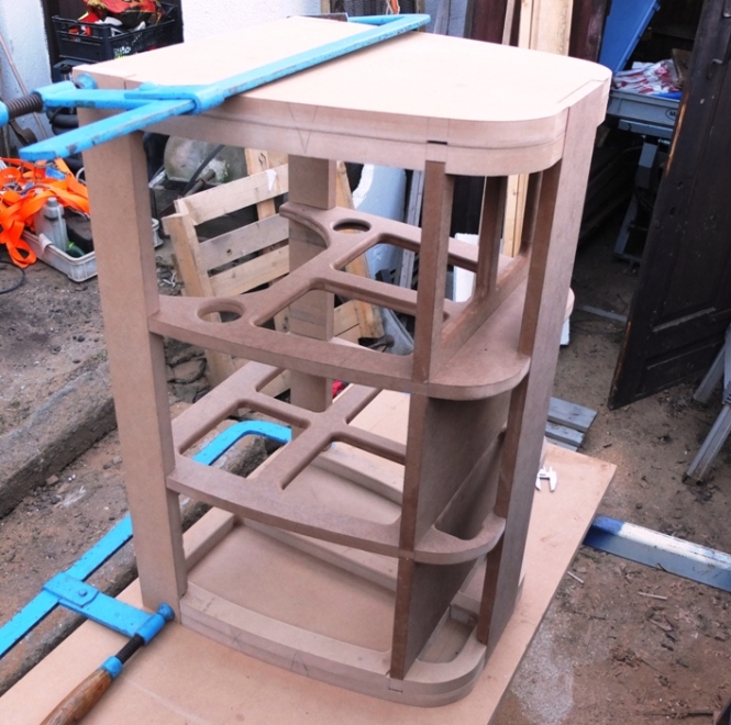

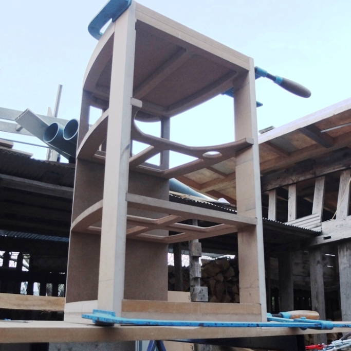

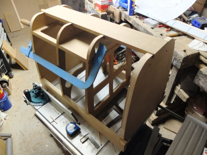

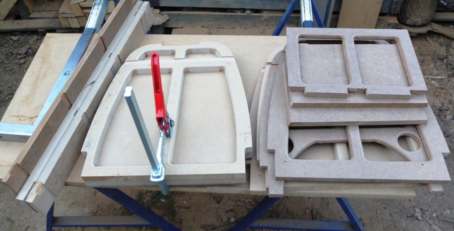

Práce na SW pokračuje.
Nakonec jsem ještě přidal 2 žebra kvůli lepšímu upnutí předřezaný MDF při lepení.
 Filesize:  214.52 KB
 Viewed:  88 Time(s)
 Filesize:  231.17 KB
 Viewed:  95 Time(s)

Príspevky: 10749
PríspevokZaslal: Ne apríl 02, 2017 23:04:39    Predmet: Odpovedať s citátom
Taky se mi to moc líbí, paráda. Jenom by mě u takovýchto konstrukcí vždycky zajímalo, jaké výrobní zařízení má autor k dispozici. Jestli to není tajný...
Basstl
Príspevky: 1958
Bydlisko: Teplice
PríspevokZaslal: Ne apríl 02, 2017 23:12:32    Predmet: Odpovedať s citátom
Na tuhle konkrétní ozvučnici jsem nepoužil nic co by neměl běžnej kutil doma. Smile
Stolní kotoučová pila, maflík, přímočarka, vrchní frézka, vrtačka, hromada svorek.
Vlastně stačí udělat přesně jedno žebro. Ostatní už se zkopírují kopírovací frézou s ložiskem.
S finálníma bednama 1518 bude o dost míň práce. Většina dílů bude vyrobena na CNC.

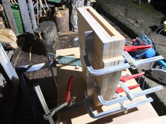

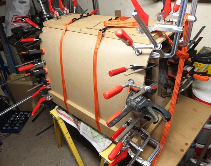

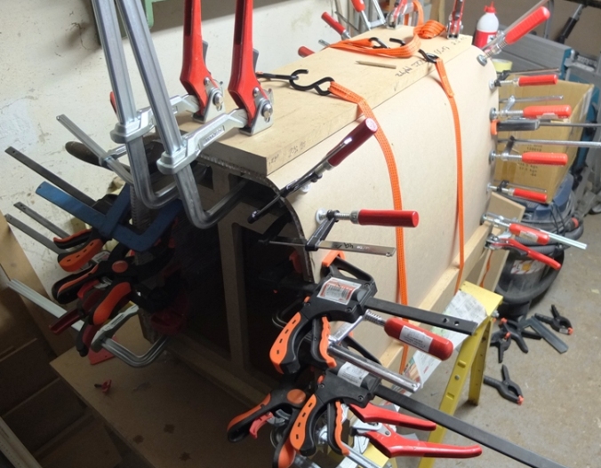

PríspevokZaslal: Ut apríl 04, 2017 20:41:30    Predmet: Odpovedať s citátom
1. vrstva nalepená.
 Filesize:  238.9 KB
 Viewed:  97 Time(s)
 Filesize:  238.69 KB
 Viewed:  84 Time(s)
moses
Založený: 17 november 2012
Príspevky: 1692
PríspevokZaslal: Ut apríl 04, 2017 20:46:38    Predmet: Odpovedať s citátom
Ty vole! Tolko stuzidiel som pokope este nevidel... Shocked
rotr
Založený: 11 jún 2008
Príspevky: 303
PríspevokZaslal: Ut apríl 04, 2017 21:51:19    Predmet: Odpovedať s citátom
Moses: neumíš cist?Smile to má prý běžný kutil doma:-)
moses
Príspevky: 1692
PríspevokZaslal: Ut apríl 04, 2017 21:55:07    Predmet: Odpovedať s citátom
No... nie som bezny kutil Wink
