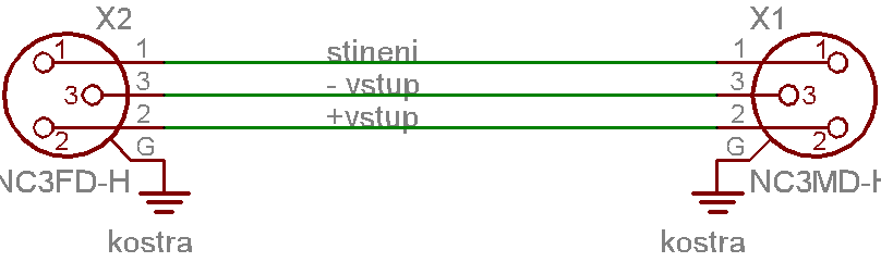

Přátelé, zapojuje se to takto:
 Filesize:  5.71 KB
 Viewed:  13131 Time(s)

PMA: často bývá zmiňována kontinuita stínění. Takže stínění se nakonec stejně propojí s kostrou. To propojení by tedy mělo být až uvnitř přístroje ?
PríspevokZaslal: Po september 15, 2008 13:42:56    Predmet: Odpovedať s citátom
Bohužel přístroje nejsou řešeny jednotně, co se týče propojení pinu 1 a kostry, a tudíž nelze spojovat pin 1 s krytem konektoru v konektoru šňůry.

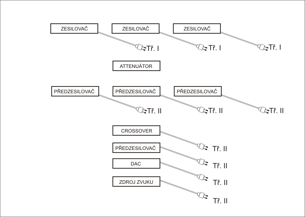

Stínění vodičů a následné spojení s kostrou a s ochranným kolíkem je nutné u každého přístroje v řetězci řešit zvlášť. Někdy je to však nesnadné i když princip je známý.
Pospojuje někdo napájecí kabely (ochranné kolíky), stínění signálových kabelů, krabice přístrojů a konektory na krabicích (konektory s krabicemi) mezi sebou Rolling Eyes ? Signálové kabely nejsou zakresleny, ale je zřejmě patrné odkud kam vedou.
 Filesize:  60.25 KB
 Viewed:  806 Time(s)
