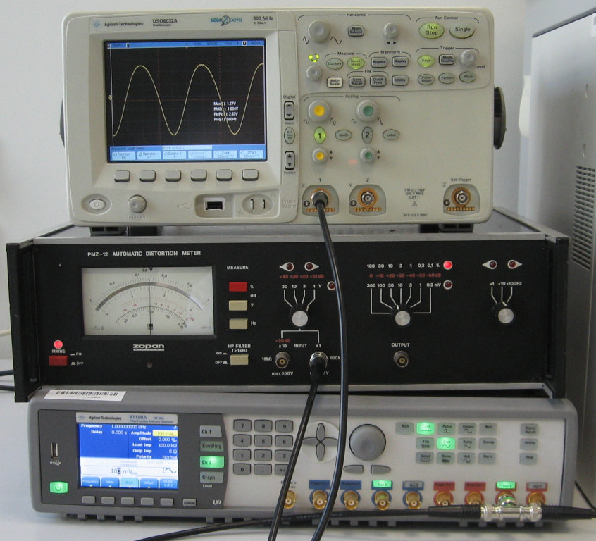

Přístroj má tři módy: zkresloměr, milivoltmetr a měřič kmitočtu. Měření zkreslení je skutečně automatické, není nutné ladit žádné filtry jako na BM543. Různé LED dokonce uživatele navádějí, který rozsah by měl zvýšit či snížit. Přístroj je funkční, ale našel jsem nesrovnalosti:
1. V módu milivoltmetru ukazuje 2x vyšší napětí, než je na vstupu. Výchylka navíc závisí na nastavení obou přepínačů rozsahu, i když by IMO mezi nimi měl přístroj přepínat automaticky.

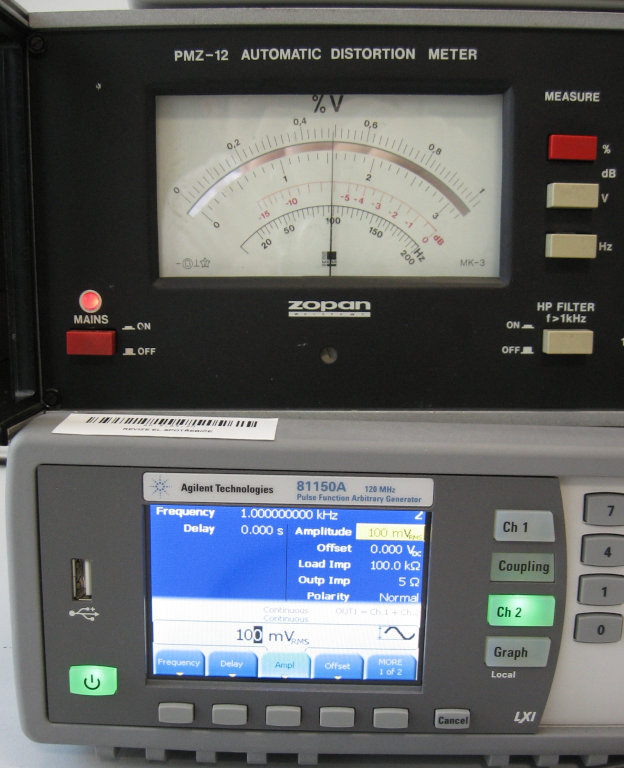

2. V módu zkresloměru ukazuje poloviční zkreslení, než by měl (možná to souvisí s prvním bodem?). Na fotkách je připojený ke dvojitému generátoru, přičemž na prvním bylo 500 Hz/1 V a na druhém 1000 Hz/0,1 V. Přístroj by tedy měl ukazovat zkreslení 10%, ale ukazuje jen 5%.
3. Při přepnutí na rozsah 0,1% jde ručka vždy za roh, i když přístroji nechám poměrně dlouhou dobu (30 sekund) na doladění. Podle chování na jiných rozsazích tipuji, že to bude špatný kontakt přepínače.
4. Pozor, pro měření zkreslení je nutné vstupní napětí nejméně 316 mV, píšou to i v dokumentaci výrobce. Horní kryt přístroje je na několika místech silně odřený.
