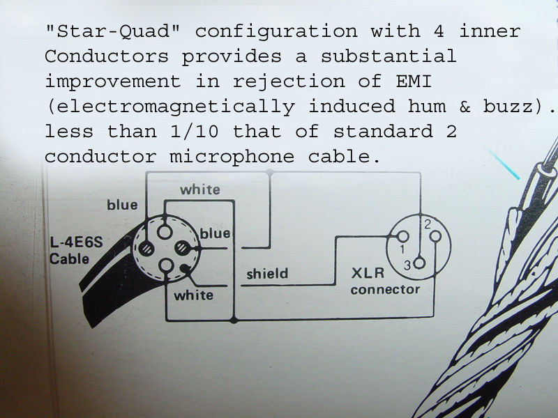

Zdravím,
Aké mate skúsenosti-porovnanie: klasická geometria symetrického kábla- tri vodiče s tieniacim opletom, kontra štvor-vodičové káble plus tienenie zapojene do “Star Quad“?
A ešte konkrétnejšie pri Star Quad : radšej overený “Canare L-4E6S“ s klasickou medenou tieniacou pančuškou, alebo veľmi vychvaľovaný “Mogami W2893“ so špirálovým tienením z voľných medených vodičov?
 Filesize:  86.12 KB
 Viewed:  204 Time(s)

Ďakujem všetkým za vyčerpávajúcu odpoveď. Aj permanentne nabrúseným respondentom Fingering. Bol som iba trochu zvedavý. Prečo si nevybrať tú lepšiu konštrukciu ked je možnosť ?
Na Star Quad ma zaujala údajne lepšia odolnosť voči rušeniam (Star Quad configuration eliminates handling noise and rejects EMI and RFI.)
-V mojom dotaze som uvádzal pod čiarou aj hodnoty na 1m. Samozrejme nebudem ťahať 10-100 m iba par metrov k aktívnym monitorom.
Spomínané káble Gotham DGS-2 mam doma tak asi použijem tie, ale aj tak: mate niekto skúsenosti v porovnaní : tienenie klasickou medenou pančuškou/špirálovým tienením z voľných medených vodičov?
( ALEBO DOKONCA : Canare L-4E6S / Mogami W2893 )

Tak som hladal čim je zapojenie “Star-Quad“ take výnimočne a našiel som vela zaujimavych člankov napr.:
...na trhu existuje množstvo rôznych simetrickych káblov pre mikrofóny. Všetky tieto káble sú navrhnuté tak, aby poskytovali tienenie proti rádiofrekvenčnému (RF) rušeniu. Vodiče sú skrútené a potom zabalené do fólie, špirály z medených drôtov alebo v úplnom medenom opletení. Pletene tienenie je najúčinnejší voči elektrostatickým RF poliam. Avšak žiadny z týchto elektrostatických tienení nie je účinný proti magnetickému rušeniu. Nie sú to magnetické clony!
Fólie alebo medené oplety nemôžu blokovať magnetické rušenie spôsobené zariadeniami, ktoré sú relatívne blízko kábla. Magnetické polia ľahko pretekajú cez fóliu a medené oplety, ktoré spôsobujú rušenie.
Len Star-Quad káble poskytujú magnetickú odolnosť.

Príspevky: 5964
PríspevokZaslal: Št august 02, 2018 08:50:34    Predmet: Odpovedať s citátom
2 Henri
Však je to napísané v tom obrázku,
star Quad configuration with 4 inner conductor provided a substantial improvement in EMI (electromagnetically induced hum&buzz) less than 1/10 that of standard 2 conductor microphone cable
Nič netieni, žiadna "magnetická clona", len indukované napätie sa vďaka viac vodičom vzájomne potláča. Pri obvyklých dĺžkach v hifi použití a pre dobre riešený linkový symetrický vstup/výstup je to úplne bezvýznamné (zlepšenie pod -125 -130dB) Iné je to pre 30m mikrofónneho signálu vedeného paralelne so sieťovým prívodom, čo je v PA dosť "obvyklé".

-ale ved v poriadku, ved o tom istom piše aj ten stary lišiak John Siau, iba som to sem linkol...
John Siau napísal:
...Star-Quad Cables Provide Magnetic Immunity
Star-quad microphone cables are specially designed to provide immunity to magnetic fields. These microphone cables hav
If we arrange our two pairs of wire in a star quad configuration, the geometric centers of both pairs will be in exactly the same location (the center of the cable)
We have now effectively placed two wires in one location. Both pairs of wires will now respond identically to a magnetic field from any direction. The magnetic interference will induce a common-mode voltage, but will not induce a normal-mode voltage. The common-mode interference signal will be rejected by the balanced input, and our system will be immune to magnetic interference.
It is a clever trick, and it really works well! Star-Quad Cables Must Be Wired Correctly at Each End....
