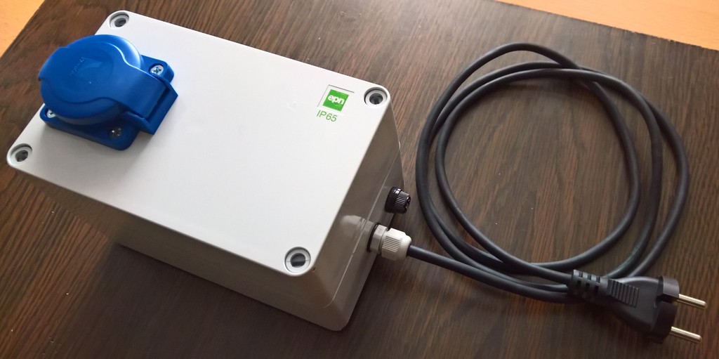

Hotovo. Oddělovací trafo Elzat JT100 uloženo do plastové krabice. Nakonec uchyceno na zadní svislou desku pracovního stolu kde se bude připojovat osciloskop.
opa Hifi inventar
Zaslal: Po apríl 15, 2019 13:25:54 Predmet: |
Super ! Máš mnohem lepší krabičku, než já. Ta musela stát víc, než trafo.
Né, dělám si srandu, moc se mi líbí. Kde se dá taková sehnat ? To druhé trafo jsem ještě nezabudoval, tak bych se možná i trochu opičil. A s tou zásuvkou to fakt působí naprosto profi.  _________________ Cui bono ? |
orhore Hifista
Založený: 21 február 2010 Príspevky: 117 Bydlisko: Moravskoslezský kraj
Zaslal: Po apríl 15, 2019 13:34:42 Predmet: |
Dík. Nejdříve to při výběru krabičky vypadalo, že bude dražší než trafo. Ale nakonec z toho byla zajímavá cena. Koupeno v TME.
Je trochu větší, ale vše se do toho v pohodě vlezlo. Svorkovnice na trafu hodně zvedají celkovou výšku, tak moc na výběr nebylo. |
