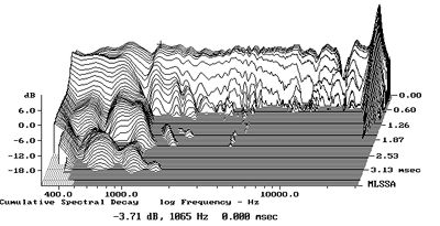

Rezonancia znamena, ze vo cumulative spectral-decay grafe bude na jej frekvencii dlhsie trvajuci zaznev nez v miestach bez rezonancii?
Napr. tento Quad ESL-2912:
vs. Vivid Audio G1 Giya
vs. Gradient Revolution
Príspevky: 10587
PríspevokZaslal: Ne september 23, 2018 20:03:26    Predmet: Odpovedať s citátom
Ano. Ovšem tyhle grafy jsou někdy dost velká alchymie. Moc to nepoužívám, taky to může snadno ukazovat úplný blbosti, nebo přinejmenším být zavádějící. Rezonanci snadno poznáš i jinak, především prochází (typicky) prostorovým průměrováním.
Príspevky: 9976
PríspevokZaslal: Ne september 23, 2018 21:05:53    Predmet: Odpovedať s citátom
aha, pozeram, ze ten graf sa pocita z impulznej odozvy a nie z individualnych merani jednotlivych frekvencii ... huste
Príspevky: 10587
PríspevokZaslal: Ne september 23, 2018 21:13:29    Predmet: Odpovedať s citátom
Protože impulzní odezva nese kompletní informaci o chování té věci (tj. odezvu na libovolný jiný signál) a není důvod ji k tomu nevyužít. Dva repráky se stejnou frekvenční charakteristiku mají z definice i stejný tenhle graf. Záleží ale i na detailech, jak se to konkrétně počítá - zkus si to někdy třeba v Artě. Dost omezující bývá bezodrazový čas, pak rapidně klesá rozlišení a problém je, když se tam dostane odraz. Každopádně je to pevně svázané s frekvenční charakteristikou, víc to v principu neřekne. To běžné měření 0 - 90° poví obecně pořád zdaleka nejvíc. To měření, které někteří negramoti označují za módní grafy a sami nejsou schopni nic takového ani předvést. Nejspíš proto, že je to tak odhalující.
Jasné je jedno - rovná a hladká amplitudová frekvenční chára nerezonuje. Jinak impulzní odezva ti opravdu jednoduše poví i to, jak dlouho bude reprák ještě "hrát", když ho vybudíš nějakou frekvencí a pak signál odpojíš. To tam všechno je. Nebo i více frekvencemi, to může být ještě zajímavější. Pro získání výstupního signálu stačí udělat konvoluci vstupního s impulzní odezvou. Podmínka je, aby se to chovalo lineárně - platil princip superpozice, tj. dokud frekvenční charakteristika nezávisí na měřené hlasitosti, což běžně platí.

Kdo tomu rozumí, může teď z pohledu na ten graf napsat, s jak dlouhým časovým oknem byly měřené ty Vividy a jaké frekvenční rozlišení je tam pro čas 2,5 ms.
jmd
Príspevky: 3855
PríspevokZaslal: Po september 24, 2018 11:24:25    Predmet: Odpovedať s citátom
skusim cca 3,5ms a pre 2,5ms casove okno obmedzi meranie niekde tesne pod 1kHz.
400Hz.

Pravdu má jmd (PMA jako obvykle neví, o čem je řeč). Dotazu moc nerozumím.
Prostě ty grafy CSD jsou v podmínkách měření s krátkým oknem smysluplné až od poměrně vysokých frekvencí, reálně i několik kHz. Rezonance výškáčů to ukáže hezky.

Ten graf je izometricky, a IMHO to frekvence rozlisenie pre 2.5ms je niekde pod 800Hz.
Akurat nerozumiem, preco sa pytas na 2.5ms a ani ako sa vypocita ta minimalna frekvencia na danej frekvencii.
Pre 800Hz trva perioda 1.25ms takze to pocita s dvoma periodami.
A perioda sinu 400Hz ma dlzku 2.5ms, ale v tom grafe je cas pre tu frekvenciu 1.25ms, takze tam pocita so pol periodou?

Nejdřív je třeba vědět, jak se CSD počítá. Každý ten další "řez" v čase se dělá z kratší a kratší části IR, tak, že se posouvá začátek okna doprava. Na druhém konci okna se to tady bohužel musí zastavit u prvního odrazu, jinak by z toho byl pěknej guláš. Takže z celkové délky okna, která je k dispozici kvůli prvnímu odrazu, zůstává menší a menší část, a pro řez ve 2,5 ms to jsou už jen cca 1/850 = 1,2 ms. Což už je fakt málo.
