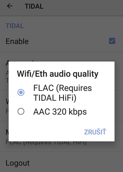

PríspevokZaslal: St september 12, 2018 20:16:15    Predmet: Odpovedať s citátom
Potom si este skontroluj nastavenia.
