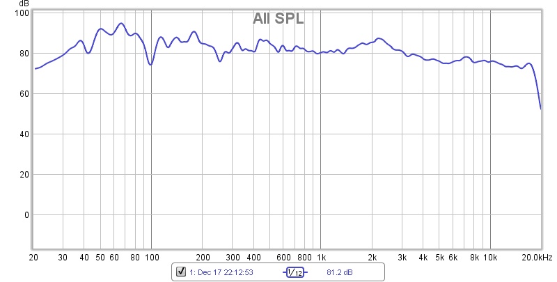

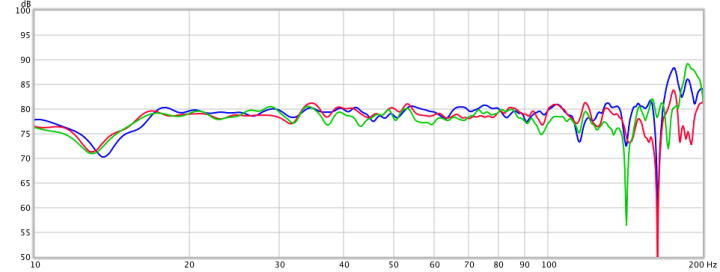

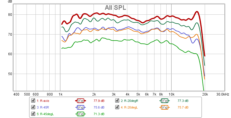

Přikládám první měření zvukovodu a celých repro v domácích podmínkách (výškově v ose, cca 1 m od repro).
První měření ukázalo hrb na R repro kolem 2 kHz. Po přemístění bedny na L místo a přepojení v zesilovači místo L hrb zmizel. Ověřím ještě jiný kanál zesilovače se správným umístěním bedny.
S bednami jsem velmi spokojen, zahrají to, co je v nahrávce, celý zvuk a hlavně vokály jsou podané s neuvěřitelnou lehkostí.
Prakticky bych se podepsal pod zhodnocení J@nika.
Tímto patří i velký dík Pet007, MaBatovi, Zelenému a dalším, kteří nějak zasáhli do projektu.
Jelikož jsem laik, tak k měření používám zatím jen REW.
63.72 KB |
225 Time(s) |
| komplet v domácích podmínkách |
75.41 KB |
255 Time(s) |
| zvukovod s aktivní výhybkou |
33.72 KB |
215 Time(s) |

Předně gratuluji k výborným bednám. Sice se to úplně nepovedlo bez odrazů, ale řekl bych, že driver a zvukovod budou OK. Nějaký kiks by tam byl už vidět, a to tam není. Každopádně důrazně doporučuji provozovat to s pasivním členem před driverem (R+C), z více důvodů, nejen jako ochranu.

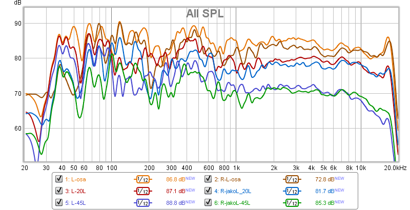

| kukin napísal: | | Měří se v několika bidech poslechového místa. |
Právě to by teď chtělo udělat, když necháme zatím Dirac stranou. To měření metr od beden ještě není moc užitečné (tak zblízka asi neposloucháš). Abys viděl, co se s tím teď dá na basech dělat, je potřeba měřit obě bedny najednou, stejným signálem. Pokud možno tedy z několika bodů okolo místa poslechu. Z toho vylezou věci, které snesou korekci. To se tedy týká pásma tak do 100 Hz. Jak to co nejreprezentativněji změřit frekvenčně výš, je otázka. Tam už asi dává smysl vzít každou bednu zvlášť, hlavně zase z několika bodů (horizontálně i výškově) okolo místa poslechu. Budou z toho tři sady grafů a s těmi už se dá dál pracovat.
Bedny v místnosti se dají ještě změřit s tzv. proměnnou délkou okna, kde se směrem k vyšším frekvencím postupně dává vyšší váha přímému zvuku (ořezávájí se odrazy s pořád kratším časovým oknem). Někdo tvrdí, že to je zhruba reprezentativní tomu, co je pak tonálně v místnosti slyšet. Nevím jak REW, umí to třeba HolmImpulse. I tam to ale chce podle mě prostorově průměrovat.

Díky za radu. Zatím jsem jen ověřoval zda jsou repro v pořadku. Poslechová část bude právě následovat, dostanu se k tomu ale nejspíš až v lednu. HolmImpluse vyzkouším. Ješt nějaké tipy a triky?

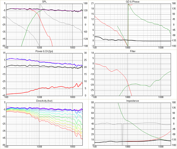

120.97 KB |
202 Time(s) |
MaBat Hifi inventar
Zaslal: So január 05, 2019 13:10:39 Predmet: |
| Vertikálně, chlapče, vertikálně... Tohle už dneska umí i cvičená opice.

| Pet007: V jakém to máš objemu?

| To se klidně směj, nakonec co jinýho ti zbejvá. Mně zas přijde vtipný, že kdybych vám nedal nástroj, kterej počítá něco tak primitivního, jako zaobelnou hyperbolu, tak máte hovno. Cvičený opice... kéž by.

No jo, chlapeček se nám zlobí. Tak už konečne ukáž, aké to máš dobré vo vertikále. No a samozrejme Solidworks nevie hyperbolu nakresliť
