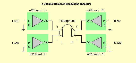

V mojej úvahe píšem len o jednom kanále. Zatiaľ by som sa svojích Hifimanov nerád zbavoval, no HYPA 1 mi s nimi jednoducho "nehraje". Už mám ale v hľadáčiku nové slúchatká...
Aby to bolo teda zrozumitelnejšie. Mám 4 mono zosilňovače. Pravý aj ľavý kanál, t. j. vstupy prevediem na balancované. Takže mám Hot, Gnd, Cold, to všetko 2x. Potom tento signál privediem do štyroch mono koncov.
Dostanem takto to, čomu sa hovorí balanced headphone amplifier?
Dodá takéto prevedenie viac výkonu oproti klasickému zapojeniu s dualmono zosilňovačom?
Podľa tohto zapojenia z AMB.org to vyzerá, že áno.

PríspevokZaslal: Po február 25, 2019 09:29:08    Predmet: Odpovedať s citátom
Ano , presne tak to funguje. Každé sluchadlo je budené dvojnásobným napätím, takže výkon do každého bude štvornásobný proti normálnemu zapojeniu, P=(U*U)/R.
Ďakujem. Toto som presne potreboval vedieť.

No podstata je teda zodpovedaná. Stačí previesť signál na balancovaný a zapojiť 4 rovnaké zosilňovacie stupne a je to. Výkon sa rázom zvýši na štvornásobok a to by mohlo vyriešiť problém aj s malým ziskom. Všeobecne je však dobré robiť úpravy ešte pred a zvýšiť zisk. To však predokladá úpravu zapojenia, prípadne predradenie ďalšej zosilňovacej časti.
