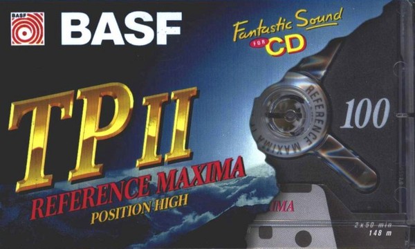

Ahoj, po dlouhé době jsem zavítal opět na toto fórum. Pořřeboval bych poradit s výběrem vhodných kazet pro deck Technics RS BX 701. V manuálu nic nedoporučují. Máte nějaké tipy?
Mám v merku Chrome Super II, Basf Chrome Maxima II a Basf chromdioxid Super II.
Předem díky za radu.

kazzatel - rozhodně není po funuse. Stále jdou kazety sehnat a stále se lidé vracejí k analogovému zvuku, který sice není dokonalý, ale je příjemný!
marty63 - myslím, že neuděláš špatně s žádnou z vyjmenovaných kazet. Navíc díky kalibraci, která zahrňuje i středovou equalizaci můžeš použít i chrome maxima II, která má dvě vrstvy.
Jinak lze používat i jakékoliv jiné lepší kazety: Maxell XLII, XLII-S, Sony-UX, UX-S, TDK SA, SA-X, That's CD/MH. Z normálek bych doporučil TDK-AR. Metal kazety byly drahé kdysi a teď to není lepší. Dají se použít celkem slušné Maxell Metal CD nebo Sony Metal XR.

všechny doporučené jenom ne Basf
moses
Založený: 17 november 2012
Príspevky: 1725
PríspevokZaslal: So február 02, 2019 17:24:35    Predmet: Odpovedať s citátom
Preco nie BASF? Napriklad Reference Maxima, co sa tyka chromiek, bola skvela paska. Len neviem, ci by mala na tom decku moc zmysel...

Také se zeptám, proč ne BASF? Jak zmiňuje moses, Reference Maxima je jedna z nejlepších kazet ve své kategorii.
Lechos
Založený: 03 január 2009
Príspevky: 1120
PríspevokZaslal: Po február 04, 2019 18:02:45    Predmet: Odpovedať s citátom
šlo o jakost maxima II (type II) a většinu normalek - těžké odvíjení a tření pásku v pouzdru kazety, slabý záznam v levém typicky pokles až -4dB za všechno může security mechanism který je evidentně ke škodě věci, zkoušeli to u zn. Agfa superferrodynamic a také rychle pryč od toho
orhore
Založený: 21 február 2010
Príspevky: 115
Bydlisko: Moravskoslezský kraj
PríspevokZaslal: Po február 04, 2019 19:47:51    Predmet: Odpovedať s citátom
Ale to bylo hodně dávno, někdy v 80 letech. Takové kazety dnes používat je velmi nevýhodné. To jsou už překonané modely i co týče magnetické vrstvy. Vhodné akorát pro sběratele. Ty následující už tohle "udělátko" neměly. Já nemám žádnou takovou.
