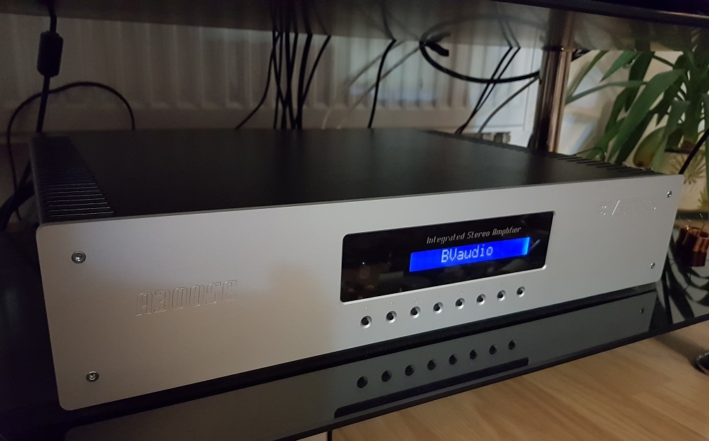

P: tento zesilovac, stribrny, vizualne a elektricky 100%, stari 2 roky presne. Provozovan v nekurackem prostredi.
Nejlepe osobni prevzeti, cena 21000CZK nebo odpovidajici eura.
Fotky dodam.
Duvod: prechazim na reseni DAC->koncak, symetrika, tzn pripadne koupim slusny koncak kolem 30000CZK. Neco jako PA300SSE atd.
