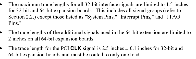

https://www.ics.uci.edu/~harris/ics216/pci/PCI_22.pdf
Viděl jsi někde delší prodlužku než těch 20cm? IMO je k tomu pořádný důvod. 32 linek na 33MHz musí přijít vždy naprosto přesně, je to paralelní protokol. Linky musí být všechny stejně dlouhé, stejnou impedanci. Proto se používají ploché kabely, lze použít 40žilový kabel ze starých IDE konektorů, čínské prodlužky mají jeden a půl tohoto vedle sebe, obě strany.
Před lety jsem se snažil vyrobit prodlužku z miniPCI na PCI, takže jsem si ty kabely letoval. Tehdy mi ještě místní člen coffee vyletovával na kamnech PCI konektor ze staré desky. Vybodl jsem se na to asi u 70. drátu, bylo to na palici, koupil jsem nechutně drahou redukční prodlužku z US a nikdy ji nepoužil.
Upřímně nevěřím, že 8žilovými STP kabely těch 124 vodičů dáš tak, aby to opravdu fungovalo.
Nejsnazší máš koupit dvě hotové prodlužky a udělat si nějakou desku jako propojku. Ale stejně moc nevěřím, že to na tu délku bude šlapat.
Pokud nutně potřebuješ PCI kartu tak daleko, pořiď si PCI-e - PCI redukci, která to tahá USB3 kabelem - např. 80cm https://www.ebay.com/itm/PCI-E-Express-X1-to-Dual-PCI-Riser-Extend-Adapter-Card-With-USB-3-0-Cable/311915485839 . Funguje OK, mám ji vyzkoušenou, jenom musíš pořešit napájení, ale to bys stejně určitě dělal bokem.
