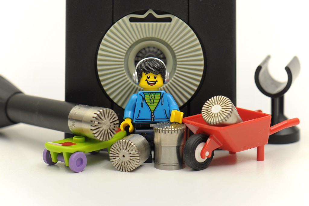

PríspevokZaslal: Ut apríl 30, 2019 21:11:18    Predmet: Odpovedať s citátom
takže klasický syndróm: "levný - český - hodnotný"
... v tom bude ale soudruzi pri meracích mikrofónoch trochu problém!
Rofl

PríspevokZaslal: Ut apríl 30, 2019 21:20:04    Predmet: Odpovedať s citátom
Ten obrázek jako bych už někdy viděl ? Wink
Mikrofony máš do sbírky, nebo s nima i něco měříš ?

bacil2 napísal:
... no v práci sa namerám celkom dosť
Tak to si profík. Možná bys nám amatérům mohl občas poradit, když vidíš, jak se v tom plácáme. Klidně i za pomoci panáčků, není nad názornost. Wink

... ja kalibrujem na 1kHz (kalibrátor B&K 4231 - na obrázku je v pozadí). Pri 1Khz je pri 1/2" mikrofónoch prakticky jedno či je to FF alebo DF.
U B&K je možné mikrofóny pre FF kompenzovať pri meraní DF priamo na prístroji (zmenou frekv. charakteristiky na výškach).
