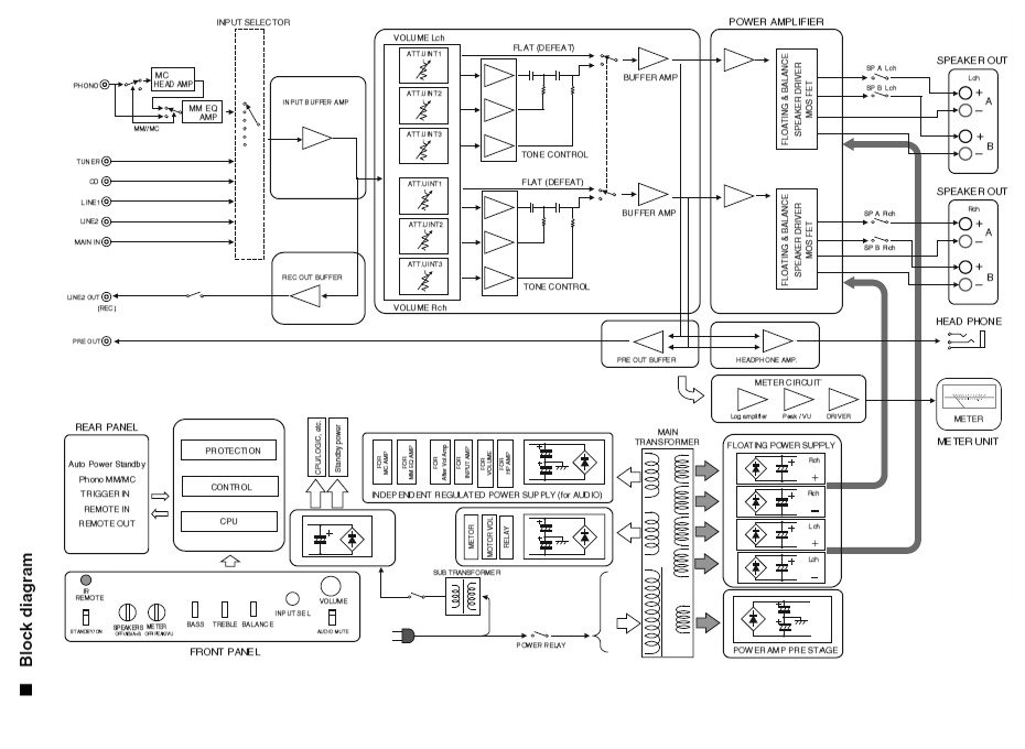

U toho zesilovače Yamaha A-S1100 vede signál z buffer ampu na IO BA15218F. A z jeho výstupu směrem ke konektoru pro sluchátka jde signál přes relé a za ním je zapojen do série odpor 100ohm.
bacil2
Založený: 29 marec 2013
Príspevky: 1431
PríspevokZaslal: Po máj 27, 2019 18:09:58    Predmet: Odpovedať s citátom
Hmmm ... takže v podstate "klasika". Veľký výstupný odpor ako pri ľubovolnom obyčajnom integrovanom zosilovači. Škoda, pretože keď už sa s tým sluchátkovým výstupom u Yamahy takto separátne patlali (teda vlastne museli, lebo na tú koncepciu koncáku sa sluchátka pripojiť nedajú), tak to mohli urobiť aj lepšie.
@Scoop: netuším aký máš zvukový (basový) vkus, ale ja osobne by som asi na tom výstupe KPP počúvať noc nedokázal.
... naopak napr. takým KRK KNS8400 veľkosť tej impedancie moc nevadí, pretože sú navrhnuté tak, aby fungovali s dodávanou "analógovou" reguláciou hlasitosti už priamo na kábli.

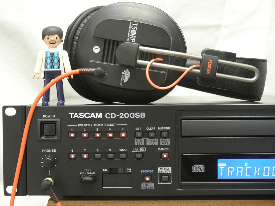

Mne napríklad na "klasickom" 100-ohmovom 20mW sluchátkovom výstupe na CD-prehrávači od Tascamu úplne v pohode fungujú Fostexy T50RP Mk3 Wink
@Scoop: musím ale zdôrazniť, že absolútne netuším o čo ide Tebe. Každopádne také veci ako Rammstein a podobné záležitosti ja vôbec, fakt vôbec nemusím!

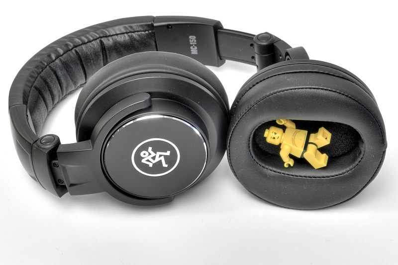

@Scoop: na tú Tvoju tvrdú muziku by možno sadli tie Mackie MC-150. Majú celkom živý zvuk ... dalo by sa povedať že na môj vkus až moc razantný. Basy a výšky im rozhodne nechýbajú.
https://www.kopfhoerer.de/test/mackie-mc-150/
