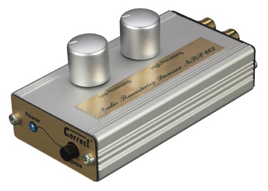

Má niekto skúsenosti s týmto procesorom? Je pravda to ako ho vychvaľuje výrobca že poznatelne vylepší kvalitu zvuku?
Za vaše názory, rady vopred Ďakujem!

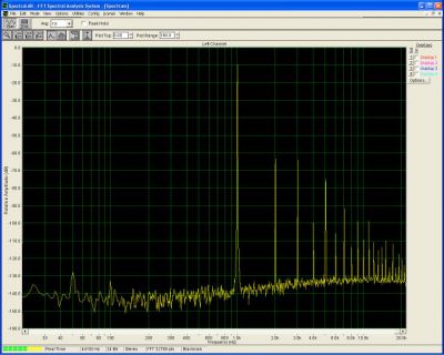

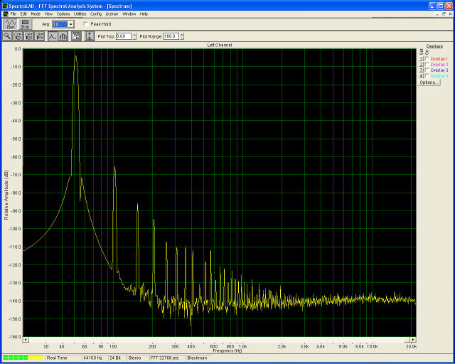

PríspevokZaslal: St apríl 16, 2008 20:43:33    Predmet: Odpovedať s citátom
Frantrax
Tak jsem to znovu proklepl.Potenciometry na max.
 Filesize:  82.43 KB
 Viewed:  483 Time(s)
 Filesize:  83.55 KB
 Viewed:  441 Time(s)
PríspevokZaslal: St apríl 16, 2008 21:08:20    Predmet: Odpovedať s citátom
A když dáš poťáky na minimum, tak to kreslit přestane? Možná by to chtělo při dvou/třech různých úrovních. Podle všeho je to tedy takový malý amatérský exciter.
dhfool
Založený: 26 december 2006
Príspevky: 1200
Bydlisko: ČR/Ol/Dr
PríspevokZaslal: St apríl 16, 2008 21:39:27    Predmet: Odpovedať s citátom
Nepřestane,ale kreslí to míň.Ono to nejenom tvoří harmonické,ale taky to zvedá výšky a basy cca +10db .Neměl jsem čas to proměřit víc,musel jsem to vrátit.
