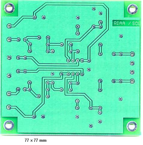

PríspevokZaslal: Št apríl 17, 2008 13:36:09    Predmet: Předzesilovač pro MM přenosku Odpovedať s citátom
Máte seriózní zájem o předzesilovač pro MM přenosku?? Cca před 2 lety jsem vyvinul takový jednoduchý předzesilovač, včetně jednostranného PCB s maskou. Ja to na bázi OPA2134. Tak co, udělat z toho výrobek?

PríspevokZaslal: Št apríl 17, 2008 14:28:42    Predmet: Re: Předzesilovač pro MM přenosku Odpovedať s citátom
PMA napísal:
To me zajima ...
Muzete dodat vice informaci?

PríspevokZaslal: Št apríl 17, 2008 17:00:51    Predmet: Odpovedať s citátom
Asi před 2 lety jsem potřeboval nahradit letitý bastl podle AR, na PCB nevalné kvality, s nevalnými součástkami. Vzniklo standardní zapojení kolem OPA2134, PCB je na obrázku. Nemá to žádné aktidampování ani jiné podobné fígle. Je to jen pro MM. Nicméně výsledek je přinejmenším slušný, hraje to pěkně. Naměřené zkreslení na 1kHz je 0.0008%, které je na hraně mých měřicích možností. OZ byl vybraný s ohledem na eliminaci průniku radiostanic a dobrý zvuk, z cca 5 typů. Kdybych dodělal stabilizátor a dal to do krabičky, byl by to kompletní výrobek. Trafo bych viděl oddělené, adaptér na síťové vidlici, kvůli minimalizaci brumu.

To si na všetko nechávate robiť obojstranné DsPS s maskou? Very Happy Nerýpem, obdivujem závidím.. Crying or Very sad Wink
PríspevokZaslal: Št apríl 17, 2008 19:09:17    Predmet: Odpovedať s citátom
Tato je jednostranná, asi jediná jednostranná zo posledních X-let, co jsem udělal. Ty dvojstránky, i pro jednoduché obvody, mají výhodu v trvanlivosti při odsávání.
Je fakt, že i jediný kus na odzkoušení dělám většinou jako dvoustranný s maskou.
