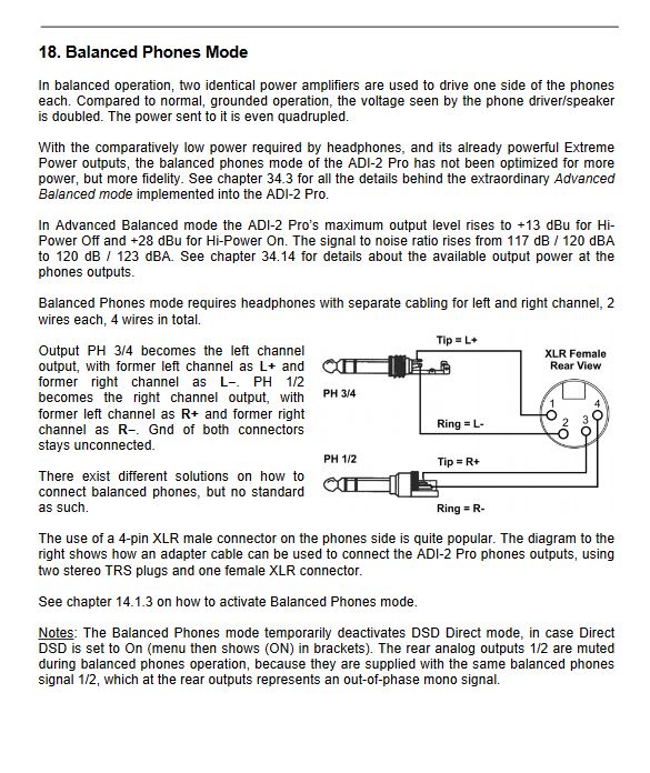

Ahojte,
potreboval by som pomoct s prechodom na balanced zapojenie sluchadiel. Citam to tu pravidelne skoro vsetko, ale elektrotechnike nerozumiem. Dopredu sa ospravedlnujem za pripadny zmatok v pojmoch.
Mam ADI-2 Pro a chcem vyuzit oba predne TRS vystupy. Sluchadlovy kabel je zakonceny TRS konektorom (6.3mm). Potrebujem teda adapter, ktory mi moj kabel "rozdvoji"...
...alebo musim sluchadlovy kabel vymenit za taky, ktory je zakonceny XLR a potom to cele mat zapojene takto:
Na spodnej fotke ide nepochybne o balanced zapojenie. Nie som si vsak isty tym, ci aj ten horny adapter v kombinacii s mojim sucasnym kablom poskytne to iste. Inymi slovami, moje zmatenie spociva v tom, ci je pre balanced zapojenie nevyhnutne potrebne XLR a teda musim menit sluchadlovy kabel.

Balanced zapojení sluchátek by vyžadovalo, abys od každého sluchátka táhl dva dráty - do každého TRS konektoru v DACu jeden pár. Pochybuji, že to tvá sluchátka tak mají, obvykle se někde po cestě spojují do stereo stíněného kabelu (tj. tři dráty). Ale možná jo, nevím.
Upřímně nechápu, k čemu by to bylo, proč bys chtěl sluchátka krmit do můstku, pokud mají dostatečnou hlasitost na normální zapojení.

Je třeba upřesnit o jaká sluchátka se jedná, jinak nastane problém s rozdělením země pro každou mušli, například moje K702 to neumožní, protože mají třípinový miniXLR až na mušli.
Pak už stačí se podívat do manuálu, viz obrázek z něj:

jogobella
Založený: 05 január 2010
Príspevky: 107
PríspevokZaslal: Št december 05, 2019 20:06:43    Predmet: Odpovedať s citátom
Dakujem, chlapi.
Sluchadla su ZMF Auteur. Maju v kazdej musli 4-pinovy XLR konektor. A su 300-ohmove, s citlivostou 97 dB/mW. Po prechode zo 44-ohmovych som musel pridat hlasitost z povodnych -38 dBu az na -20 a stale mi to pride ako keby to bolo malo. Neviem rozlisit, ci to je zvukova charakteristika samotnych sluchadiel, ze posobia prilis 'laid back', alebo skutocne ADI-2 Pro v zakladnom nastaveni na ne nestaci.
Navyse, RME uvadzaju v manuale, ze balanced mod ma vela vyhod. +3 dB k SNR, nizsie THD, samostatny DAC cip na kazdy kanal a dalsie. RME rozhodne nie su snake oil firma, takze verim tomu ako to ospevuju v manuale.
Zda sa, ze schema v kapitole 18 (dakujem, djrix!) mi dava odpoved, ze teda kabel musi byt iny.

Tak, v podstatě potřebuješ kabel v tomto provedení:
https://www.zmfheadphones.com/zmf-cables/zmf-ofc-upgrade-cable
A pak tu přechodku z 2x jack na XLR 4 pin. Není to nic, co by se nedalo eventuelně i vyrobit, zdá se, že to jsou všechno klasické konektory.
