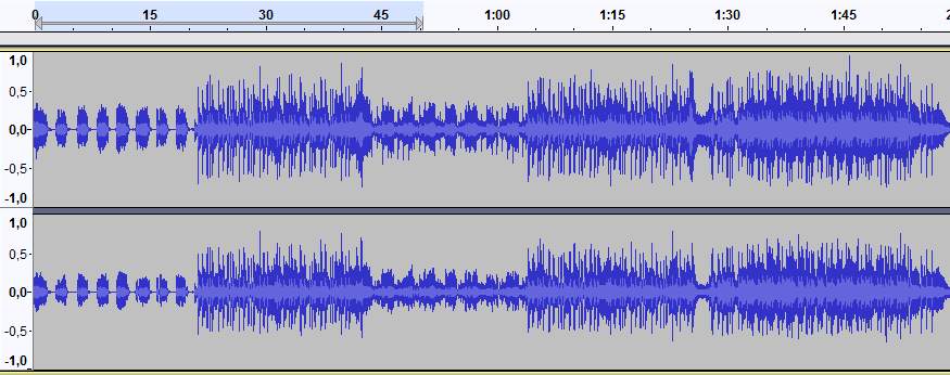

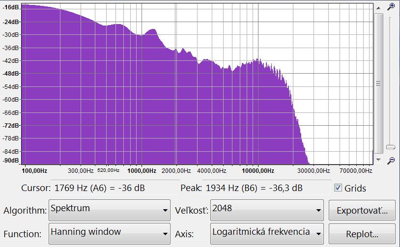

Soaron, máš pravdu v tom, že "Hi-Res" súbor je možné vygenerovať aj z MP3. Ale Supraphon, ktorý má k dispozícii pôvodné "master" nahrávky, k takýmto praktikám určite nie je odkázaný.
Soaron napísal:
...bolo by zaujímavé vidieť, čo kupujete pod označením Hi-res. Prípadne sem zaveste len Hi-res, či tam vôbec nejaké informácie nad 18-20 kHz sú.
Prikladám spektrum z prvých 50 s. zo skladby Země 2555 z tu spomínaného albumu Dialog s vesmírem. Nejaké frekvencie nad 20kHz tam sú. Ale ako spomínal jidol, tie vyššie frekvencie nemusia byť ani v pôvodnej (analógovej) nahrávke. A aj pri Hi-Res digitalizácii môžu byť použité filtre.
Ja osobne takéto testovanie ani nepovažujem za dôležité, lebo takéto frekvencie aj tak nemám šancu počuť Very Happy

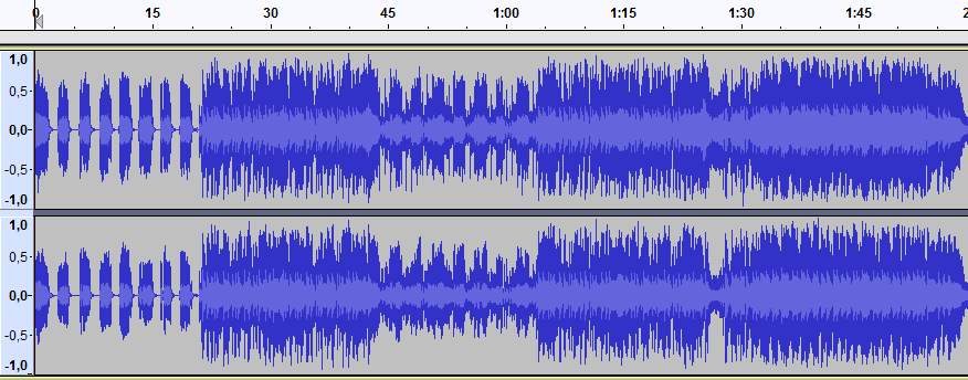

To, čo je dôležité, a v čom rozdiel aj skutočne počujem, je na druhom obrázku. Sú to prvé 2 minúty zo skladby Země 2555 a je tam vidieť prirodzený dynamický rozsah s neorezanými dynamickými špičkami. DR je 12.
FLAC (= CD) v adekvátnej kvalite nemám. Na treťom obrázku preto pre porovnanie dávam prvé 2 minúty rovnakej skladby z MP3 od Supraphonu. Je predpoklad, že dynamický rozsah a priebeh je zhodný s CD a s predávaným FLAC. Rozdiel je, myslím si, evidentný. Nameraný DR je 9.
Ani toto nie je vyslovene "prúser", mnohé súčasné "moderné" nahrávky sú na tom oveľa horšie.
To, čo viem ešte porovnať, je posluch s pôvodnou LP platňou. Charakter zvuku Hi-Res WAV súboru je rovnaký. Len je bez nedostatkov LP, takže výsledok je lepší. A o to tu podľa mňa ide.

Jj. ďakujem. Inak ja nechcem za každú cenu nachytať Sopraphon, ako predáva fake. Ide mi skôr o marketing. Je pekné vidieť, že ak majú pôvodné pásky, tak ich digitalizujú a predávajú. Je mi tiež jasné, že nad 20 kHz nič nepočujem a že sú dôležité aj iné atribúty, ako DR a množstvo informácií v nahrávke. Ide mi však o to, že Hi-res má zmysel práve pri vyšších frekvenciách. Záleží však, čo považujeme za Hi-res. Napríklad zo Slnko records som kúpil jeden ich Hi-res album a keď som ich na to upozornil, tak tvdili, že u nich to Hi-res je. Pritom to bolo obyčajné CD len s 24 bit. Spektrum v podstate rovnaké.
Takže za mňa. Počin Supraphonu je chválihodný, ale ak má pôvodná páska frekvencie len do 20 kHz, tak to kľudne môžu predávať, ako klasický CD formát, prípadne 16bit Flac. Bude tam zachovaný DR aj množstvo informácií. Voči originál CD to bude tým pádom lepšie a nemusí to byť Hi-res. Dnes sa totiž pre marketing požíva toto označenie skoro na všetko, čo má aspoň technické predpoklady, znieť lepšie.
Môžete spraviť pokus, ak sa Vám bude chcieť. Skúste tú Hi-res nahrávku, kde aj reálne počujete rozdieľ oproti CD/MP3 skonvertovať do neHi-res flac, prípadne aj do MP3 a tie isté nahrávky porovnávajte navzájom. Určite to bude zaujímavý výsledok aj pre nás. Predpokladám, že zistíme, že na formáte záleží len minimálne, alebo vôbec.

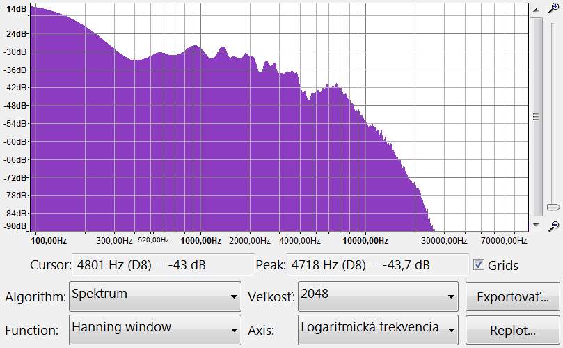

Milan_, vidím, že si nezaháľal. Priznám sa, že "lupance" som pôvodne veľmi nezaregistroval. Na albume je veľa syntezátorov, gitarových efektov, prechodov..., tak mi to nejako uníklo. Zameral som sa viac na celkový zvuk a s tým som bol spokojný. Je to lepšie, ako zvuk, ktorý dostanem z LP.
Ale máš pravdu, nejaké "punknutia" sa tam dajú nájsť. Napríklad hneď v 2. skladbe Vyplouvám I. je "puknutie" v ľavom kanáli v cca 5. sekunde počuteľné aj v ukážke na stránke Supraphonu. Po prepnutí na FLAC to tam nie je:
https://www.supraphonline.cz/album/508272-ostrov-zeme/hi-res
Vytiahol som pre porovnanie aj LP, a tam to tiež nie je. Takže to nie je chyba, ktorá by bola v pôvodnej nahrávke.
Ale rip z LP to nebude, celkový zvuk tomu podľa mňa nezodpovedá. Prikladám aj spektrum z prvých 50 sekúnd úvodnej skladby Spěch a frekvenčný strop prekračuje 25 kHz. Frekvencia 20kHz je celkom solídne zastúpená.

MaG: Kdyby to byl rip z LP tak by musela být i zvýšená hladina šumu a to se mi nezdá... já to Supraphonu taky celkem věřím, že je to přepis z kotoučáku, protože jinak je zvuk fakt slušný. V té mp3/flac verzi to praskání není máš pravdu asi to prošlo "remasteringem" - komprese dynamiky a odstranění toho praskání ono to jde ve zvukovém editoru celkem dobře potlačit na skoro neslyšnou úroveň i já to umím Smile Ale fakt mi to nejde do hlavy kde se to tam vzalo... že by ten původní pásek byl v tak špatném stavu? Poslepovaný, pokrčený? nevím... I mě celkem překvapil blueneon81 s informací, že si ten přepis nedělá Supraphon sám, ale využívá služeb jiných studií.

Dnes je to už historická nahrávka, ťažko predvídať, v akom stave sú archívne záznamy.
Použiť nejaký plošný filter by asi bolo "z blata do kaluže". Riešením by bola len lokálna oprava jednotlivých chýb v zázname, ale to by bolo dosť pracné.
