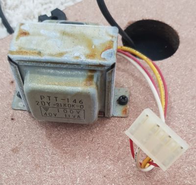

foto
 Filesize:  119.56 KB
 Viewed:  106 Time(s)
roberto
Založený: 03 marec 2007
Príspevky: 2632
Bydlisko: Brno
PríspevokZaslal: St jún 10, 2020 11:33:00    Predmet: Odpovedať s citátom
Tak si nech u karbana namotat toroidní trafo 230V/ 40V 20VA a ty 4 dráty přepoj ne?
J@nik
Založený: 29 december 2009
Príspevky: 272
PríspevokZaslal: St jún 10, 2020 12:29:02    Predmet: Odpovedať s citátom

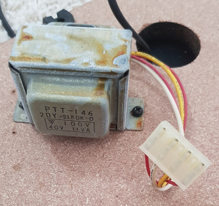

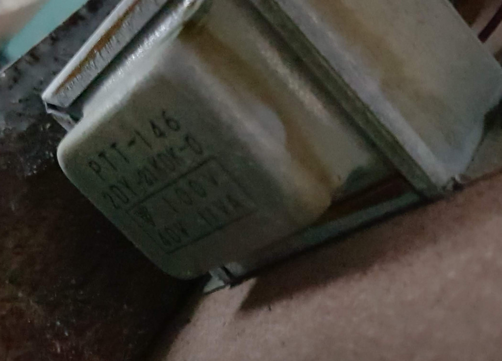

Dikes Roberto. Napisal som im. Lepsie fotky.
 Filesize:  179.84 KB
 Viewed:  95 Time(s)
 Filesize:  163.86 KB
 Viewed:  106 Time(s)
roberto
Príspevky: 2632
Bydlisko: Brno
PríspevokZaslal: St jún 10, 2020 13:23:09    Predmet: Odpovedať s citátom
Jo vypada to 40V/ 11VA..

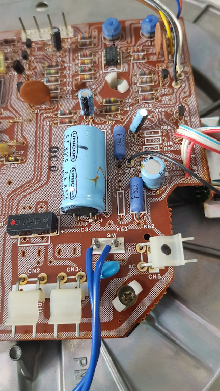

Dam to urobiť Petrovi (djrix) koncom mesiaca mu ho idem odniesť. Dam urobiť viacej veci... Nech mam pokoj v duši na roky. Už som ho naspäť poskladal inak veľmi jednoduché. Zopár foto možno sa to niekomu zíde.

... samozrejme, napájanie treba poriešiť a kontrola elektroniky, geometrii ramienka nie je zlá vec, ... akurát predvčerom som mal tú moju 88-čku rozobratú, pretože nepravidelne kolísali otáčky a to tak, že ani SPEED LOCK funkcia nezareagovala .... bolo to nepríjemné, vo zvuku sa to prejavovalo len občasným "zatiahnutím" a aj to len cca v prvej tretine LP ... po zmeraní zopár súčiastok a ich výmene zase všetko funguje, tie desiatky rokov sa vždy musia prejaviť ... tak nech sa to podarí ....
Stefan31
moses
Založený: 17 november 2012
Príspevky: 1902
PríspevokZaslal: Pi jún 12, 2020 08:50:47    Predmet: Odpovedať s citátom
Dobre pofotene.
Inak ten 35v100uf kondik sa nafukuje alebo je to iba odraz toho palca nad nim? Smile
