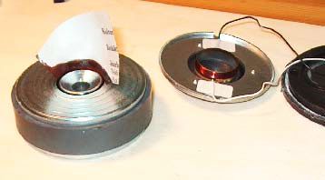

ja som odstraňoval ferofluid z D2010 (scan-speak)
pri posl. modif. ProAc2.5 - výchadzal som z dosť prepracovaného návodu od Gravessena - sľubovalo to odstr. sykaviek. Skutočne sa zmení farba výšky (výstižnejšie slovo ako "nasládlé a detailnejšie" ma nenapadá) - už nie sú ale tak ostré a technické ako predtým. Boli s tým spojené doplnkové úpravy - Damarová živica na textil, plstený krúžok pod vrchnák - celkovo to hodnotím veľmi pozitívne - t.j. išiel by som do toho znova. Je to ale subjektívne - bez meraní - niekto má rád ostré výšky... Navyše je to nevratný proces -odporúčam vyskúšať na lacných repráčkoch (tam to ale bude asi na ... aj tak). FF som odsal pijakom - sú to len stopové množstvá čiernej mastnej tekutiny. Z obrázku je patrný postup-
vpravo je opatrne odklopená cievka ktorá bola "ponorená" do ferofluidu v asi 1mm štrbine -vľavo je v nej zanorený filtračný papier
 Filesize:  11.3 KB
 Viewed:  3823 Time(s)

PríspevokZaslal: Ne apríl 29, 2007 20:22:24    Predmet: Odpovedať s citátom
2nakamura
-D2010 išiel rozobrať totálne ľahko: zadná stena bola viditeľne pritavená, navyše obal z plastu, takže pílkou na kov cirkulárne rozrezať v drážke zvaru - ostatné by už zvládlo aj malé decko, pokiaľ by mu to nespadlo na zem... čo píše Kuba4 je pravda (s tým meraním) - aj keď namerané výsledky nie sú príliš odlišné od pôvodných (moja úprava sa okrem toho netýkala len odstr. FF), navyše D2010 veľa ľudí takto úspešne "upravovalo" - išiel som teda do hotového a merania som nepotreboval. Visaton poznám - technicky by to bol asi vačší problém - navyše s neistým výsl.
