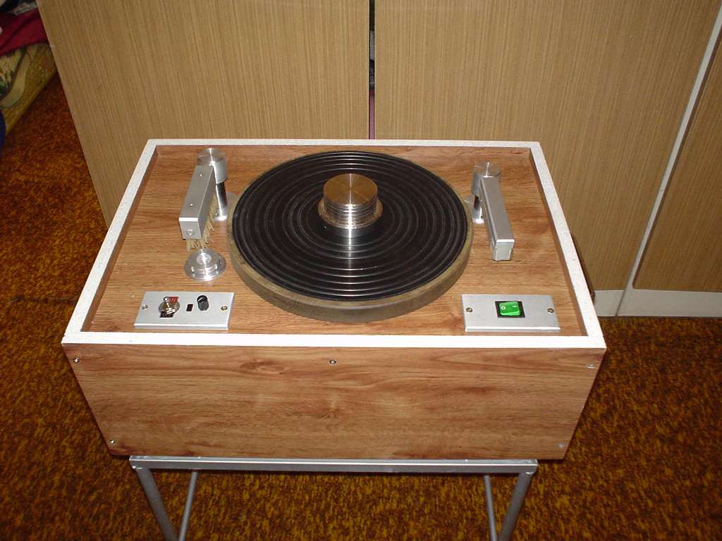

Páni a čo takéto niečo vlastná výroba, nie je to nič zložité dá sa to vyrobiť rôznymi spôsobmi.
 Filesize:  90.35 KB
 Viewed:  1879 Time(s)

striga
Voda+220 V.
Nemám životní pojištění.
Mám hypotéku.
Mám rád život.
Mám rád i svou ženu a dceru.
Mám moc rád i K.Plíhala :
... Kopu drát. Kopnu já, kopne i on...
