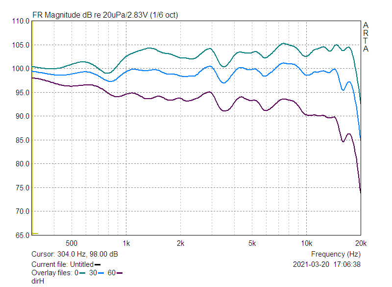

Prvé meranie (1/12okt) v ose, v podstate presne podľa simulácie vo Vituixe, delenie cca 900Hz. Je tam (pod 1000Hz) aj vplyv miestnosti. Optimálna osová poloha hornu je zadný okraj zahnutia v rovine s prednou stenou boxu

BV, vďaka za prvé prínosné informácie.
Ja mám v pláne, okrem presadenie zvukovodu, ako si práve učinil, aj priblížiť zvukovod bližšie k basu. Robilo by to síce len pár cm a či by to bolo prínosné, je tiež otázne.

PríspevokZaslal: So marec 20, 2021 15:35:28    Predmet: Odpovedať s citátom
O kousek lepší vertikální směrovky? Řekl bych čím blíž, tím líp, kolik ± bude vlastně dělící frekvence?
BV>
A návrh je na základě pouze osového měření? Zajímavý by právě bylo změřit směrovky i když na výškách se ví předpokládané vyzařování. Ale kolem děličky to jasné není (mně) Very Happy.

PríspevokZaslal: So marec 20, 2021 16:54:23    Predmet: Odpovedať s citátom
Vertikálne smerovky som nemeral (nebudem počúvať na zemi ani na strope Smile), to bude dané vzdialenosťou bas-horn, koaxiál to nie je.. Návrh je na základe smeroviek 0-80st pre bas aj driver, delenie cca 900Hz). Orientačné meranie horizontálnych smeroviek ukazuje zhodu s Vituixom. Je to merané v ose drivera.

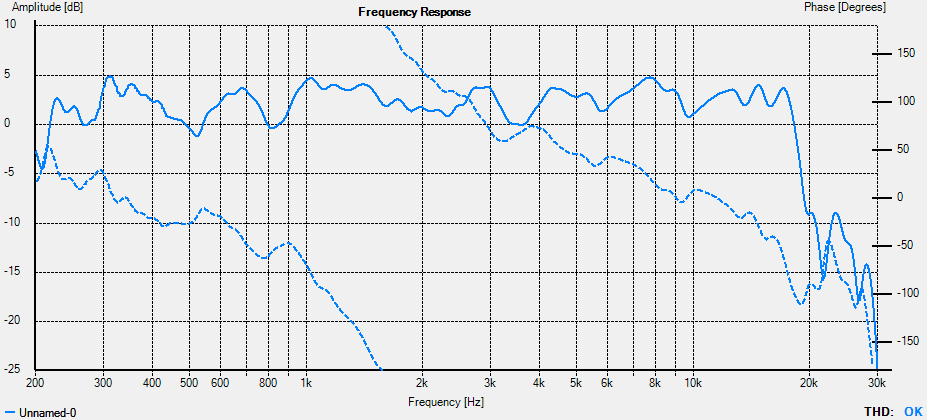

PríspevokZaslal: Po marec 22, 2021 04:26:34    Predmet: Odpovedať s citátom
Tohle asi ještě není poslední varianta, ale podle osovýho měření je pásmo 1-20kHz ještě moc nahlas. Bylo by dobré mít aspoň v 0° měření navázaný i průběh basáku, což je asi jasné, jen se připomínám. Smile A taky power response a průběhy filtrů.
Už si nepamatuju, jaký tam máš driver, ale předpokládám, že jsi mluvil o nějaké Beymě. 2,5-4,2 kHz je průběh docela zvlněný - zkusil bych to i s doporučovaným Faital Pro HF108.

PríspevokZaslal: Po marec 22, 2021 06:59:27    Predmet: Odpovedať s citátom
Je to cca +- 2,5dB, pasívna výhybka s pár súčiastkami... Nech si každý "súdruh" zmeria a použije čo uzná za vhodné Wink .
Meranie je v ose drivera a dosť zblízka (cca 80cm) , tak je zdanlivo výšiek moc. Vo vzdialenosti cca 2-3m je to subjektívne akurát..

PríspevokZaslal: Po marec 22, 2021 09:47:46    Predmet: Odpovedať s citátom
Důležitý je, jak vypadá vyzářený výkon do prostoru.
Index směrovosti je v tomto případě "dán už předem".
Okno by chtělo delší.
Ale zásadní věc, jak to hraje? Smile Určitě můžeš porovnat s všednějšími konstrukcemi...
