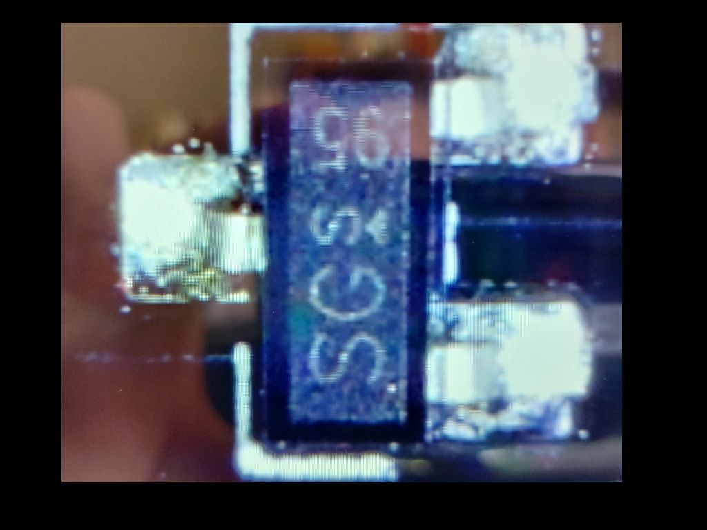

Ahojte,
prosím Vás vie mi niekto poradiť čo je to za trand?
Hľadal som to podľa Manuf.code ale za frasa neviem o aký typ ide.
V obvode je zapojený podľa obrázka. V podstate sa ním nastavuje prúd pre LED diodu.

2SA1162

Ak je zapojený podľa obrázka ako zdroj prúdu pre LED, tak to bude nejaký depletion n-fet. Menší z tých dvoch odporov je v source a určuje prúd, druhý v gate, hore je drain.

Ten trand sa v tomto obvode (Shunt regulátor) používa iba ako generátor prúdu na udržanie stabilného prúdu pre LED diódu, ktorá vytvára referenčné napätie s nízkym šumom.
Inak oba rezistori sú rovnaké 680R. Skúšal som tento obvod simulovať v LTspice a s J111 mi to šlo celkom dobre nastaviť výstupné napätie zo Shunt regulátora. Len origo v obvode je to čo je na obrázku len neviem zistiť čo je to za trand.
Podľa man.code SG by to mohlo čo napísal djrix 2SA1162 je to ale bjt pnp.
Na obrázku je kod SG a nasleduje pismeno s apodľa SGs som našiel že by to mohol byť BSS159N, ale k nemu neviem ako dostať jeho model do LTspice.

Bude to SN7002?, výrobca Siemens,
katalóg kódov
https://www.google.com/url?sa=t&source=web&rct=j&url=https://www.sos.sk/pdf/SMD_Catalog.pdf&ved=2ahUKEwj08qHI4_HvAhVrwQIHHasICdIQFjAKegQIAxAC&usg=AOvVaw1BEpxS8hT1evWA0_n7UuvX
Každopádne je to zdroj prúdu s nmos..

ano neviem, a nemôže to byť
BSS159N - N-channel, Depletion mode, Marking SGs ???
SN7002 - N-channel, Enhancement mode, Marking sSN, ale na obr. je SGs ???

Bude to ten BSS159, jednoznačne. Ten SN7002 som našiel v tom katalógu, (sSG), datasheet som nehľadal, ale enhancement mode mos to byť nemôže.

Už len dostať nejako ten model do LTspice a to zatiaľ neviem.

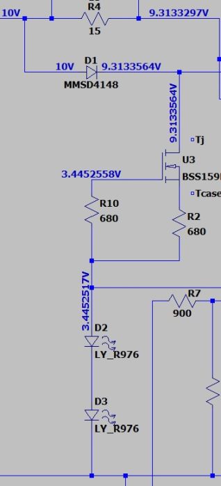

PríspevokZaslal: St apríl 14, 2021 18:29:07    Predmet: Odpovedať s citátom
Model BSS159N som nejako nahodil do LTspice
Prosím Vás je možné takéto zapojenie tohto malého mosfetu?
V tomto obvode (Shunt regulátor) používa sa ako generátor prúdu na udržanie stabilného prúdu pre LED diódu, ktorá vytvára referenčné napätie s nízkym šumom.
Nikto nič?
