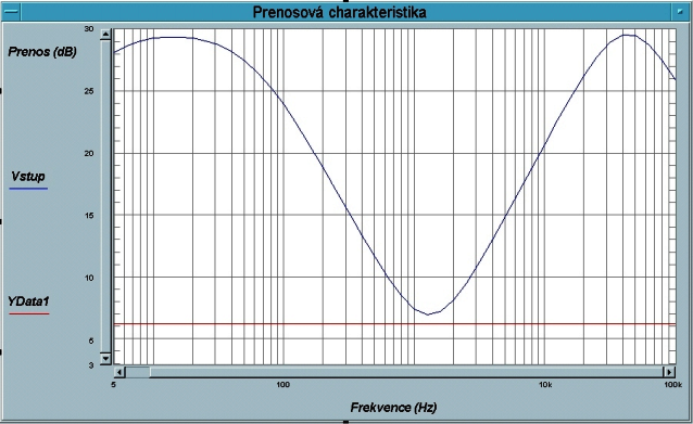

Co tak staré dobré tranzistory?
http://www.FFFfff___.cz/index.php/nf-technika/58-korekni-zesilovae/107-korekni-zesilova-zapojeni-FFFfff___
Měřeno:
Naposledy upravil federmann dňa Ut august 04, 2009 08:26:38, celkom upravené 1 krát.

Běžně se u většiny korekcí uvádí ±20dB a skutečnost je značně odlišná, o pracovních úrovních, odstupu od šumu či tvarovém zkreslení na konci akustického pásma a nad ním ani nemluvě.
Toto zapojení jako jedno z mála má víc než ±20dB, nejenom deklarovaných ale i změřených a neznatelné tvarové zkreslení od 5Hz až daleko nad 100kHz. Na nebezpečnost zničení výškačů upozorňuji stejně jak na střídmost používání rozsahu, který opakuji není jen deklarovaný, ale skutečný…
Doložím srovnávací měření 5Hz – 500KHz pro mé zapojení, vámi uvedené dvou či tří-tranzistorové i integrované, výsledky budou mnohé jistě zajímat.
Pokud někdo takové měření tak sem s ním.

Normální člověk, když chce odpověď, tak se slušně zeptá, zde je vidět jak daleko mají autoři těchto výroků od slušných lidí a jak jim jde o vysvětlení či jen o to někoho urazit, aby byli "IN"!
1. Těch 100k má svůj důvod, právě nevhodnou volbou potenciometru má většina zapojení katastrofální průběhy, třeba si to pánové přeberou proč právě 100k. Je zřejmé, že o této části problematiky nemáte jako vždy ani tušení.
2. Těch 6 dB/okt. Již někdo vymyslel, jde taky o běžnou směrnici útlumu…, dál nemá cenu komentovat.
3. Hi-Fi (High fidelity) je označení vysoké věrnosti celé elektroakustické cesty od snímání či záznamu po reprodukci zvuku. Odtud by tam žádné korekce být neměly, ale vliv nelinearity lidského ucha a hlavně odlišnosti akustického prostředí při reprodukci od prostředí při vzniku signálu je nutno korigovat, tak aby výsledný zvuk byl co nejvěrnější. Tuto pasáž jsem na svých stránkách samozřejmě měl a brzy ji zase vrátím.

Šum, Mistře, šum! (MIMO JINÉ) 50k odpor šumí cca 25nV/sqrt(Hz)

Srovnání, jak nám šumí dělič 5k + 5k (pot 10k, 2.5k nejhůře) vs. 50k + 50k (pot 100k, 25k nejhůře)

Proč tak složitě? Když je poměr odporů 10:1, tak šum bude v poměru (odmocnina z 10):1 - tedy přibližně jedna ku třem nebo jinými slovy pro 10x větší odpor bude šum o 10 dB větší.

Je vidět, že někteří něco znají a má se jim co plést, právě na tom šumu jsem o trochu lépe než by se mohlo zdát, tím neříkám, že je každá část vyřešena na 100%, to bych musel použít potenciometr s hodnotou 0Ω a tvrdit, že je to bez-šumové zapojení a ono by i bylo, jenže by navíc bylo i bez-signálové.
Tedy vážně:
1. Má filozofie je zesílit slabý signál na co největší úroveň a tím se dostat dostatečně daleko od nutného šumu následných obvodů.
2. Na vstupu použít takové prvky, které příliš nezatíží signál vlastním šumem.
3. Konkrétně úroveň vstupního signálu je volena na 0bB a zesílení korekcí +6bB, tedy typ. výstupní napětí 1,55V s přebuditelností +23dB, což odpovídá cca 22V, ve špičce je napětí přes 30V, maximum co se dá dosáhnout při napájení ±35V.
4. Rozsah regulace je obdobný s přebuditelností, opět je mezní, neomezené napětí rovno 22V.
5. Rozkmit je o 20dB větší než u většiny IO zapojení, které pracují s menším napětím a jejich vlastní šum je větší. Tolik co do úrovní signálu.
6. Šum je závislý i na velikosti proudu a použitých tranzistorech. Pokud vezmu vyšší kmitočty je potenciometr zkratovaný kapacitou 18nF a zůstává pouze zátěž 6k8, která zatěžuje výstup cca 5mA, připočtu-li zátěž 25kΩ/G proud se přiblíží 6mA, při proudu 7÷8mA koncovými tranzistory není již velká rezerva.
7. Můžu použít všechny hodnoty 10x menší a proudy větší, tedy koncovými tranzistory cca 80mA při ±35V, výkonová ztráta na tranzistorech by pak dosahovala 2,8W a maximální až 5,6W.
8. Zdá se vám toto řešení lepší? A co na to šum, kdo mu řekne, že má míň šumět s 10W tranzistory...
Jistě, šum má 3 složky, bral jsem jen složku 4kTR = Vn2. Zkratování kondenzátory platí jen pro hloubkovou sekci, nebo ne? Wink

Jo, proto jsem uváděl jen 18nF, který mi komplikuje život při vysokých kmitočtech, druhá větev není kritická, ale pokud by se použily rozdílné hodnoty potenciometrů, vznikne problém to rozumně symetricky spojit. Vždy je to o nějakém kompromisu.

Do báze T9 se přes R19 uplatňuje ekvivalentní odpor potenciometru P3A v plné parádě, + šum odporu R17 = 39k (+ ekv. odpor zkratovaného P2A) též v plné parádě. K tomu složka způsobená proudovým šumem tranzistorů a máme hladinu dost nepříjemně vysoko.
Nechci napadat způsobem, jako mí kolegové. Do laboratorních praktik se to asi dá použít, ale s hifi ani high-endem to nemá společného ani to nejmenší. Obvodově a používanýmí součástkami (elektrolyty, keramiky) je to na úrovni zapojení z roku 1970.

Netvrdím, že je to zázrak, historicky jste to zařadil správně, jediné co je odlišné je velká úroveň signálu, která tomu dost pomůže. Proměřím v rámci možného vybavení a zveřejním. Chtělo by to nezávislé poslechové zkoušky. Kondenzátory mohou být tantalové, v korektoru jsou samozřejmě 5% či lepší styroflex a pod. toto je fotka některého ze studentů, kde se jich dělalo několik desítek ročně.

Kondenzátory mohou být tantalové,.
Ta ale mají v audio pásmu prokazatelné, a dost velké harmonické zkreslení, je na toto téma řada seriózních prací.
Otázka šumu je vůči tomu minoritní.

Nejčastěji jsem se setkal s tím, že většina topologií měla na vyšších frekvencích namísto sinu spíše trojúhelník. Stále jsem nezapomněl, že některé hudební nástroje mají až 40% své akustické energie daleko nad akustickým pásmem (barva tonu), proto kladu velký důraz i na tuto oblast.
Harmonické zkreslení oddělovacích kondenzátorů při dolní mezní frekvenci pod 5Hz?
Když vyjde čas, tak změřím nejenom charakteristiku, ale i zkreslení, přeslechy, uložím tvary průběhů v pásmu 5Hz÷500KHz, rovněž změřím šumové napětí, tohoto i jiných zapojení, pak dám k posouzení, jinak je to jenom, jaké by to bylo kdyby...
