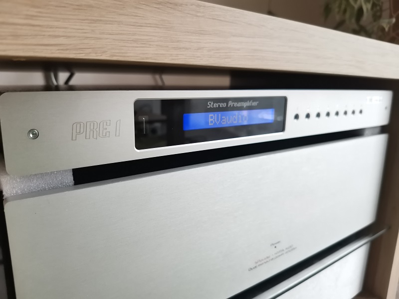

seas napísal: | a schopnost to to celý zakomponovat do kina přes front preout z AV. |
Zakomponujes to bez problemov pokial mas 1 vstup naprogramovany ako AVvstup - mne to robil p. Bunta tiez na PRE1. Vtedy je ten vstup iba priechodny bez moznosti menit hlasitost z PRE1 - ovladanie hlasitosti je vtedy z kino receiveru - co je logicke aby sa vsetky kanaly ovladali rovnako z receiveru. No a na kino receiveri musis mat ale fyzicky rozpojitelny front preamp od koncaku inak to nepojde. |
Návrat hore |
seas Hifi expert
Založený: 25 október 2006 Príspevky: 1236
Zaslal: Ut august 24, 2021 14:28:33 Predmet: |
Pfizer Spolu UA forum
Naposledy upravil seas dňa So december 31, 2022 09:41:31, celkom upravené 1 krát. |
Návrat hore |
Q-bass Hifista - pokročilec
Založený: 13 február 2010 Príspevky: 262
Zaslal: Ut august 24, 2021 15:09:37 Predmet: |
seas napísal: | V návodu o tom nic není. U front preout z AV musím dát hlasitost PRE1 na max. a pak to je ok. Pokud na to zapomenu a druhý den zapnu PRE1 vstup na DAC tak bůh s bednama. |
Ani nemoze byt v navode pretoze to neni standartne prevedenie. Ja som si to dal naprogramovat u BV uz pri vyrobe preampu lebo som chcel vyuzivat jedny plnohodnotne sustavy aj na stereoposluch aj pri viackanalovom kine. Takze ked idem cez tento vstup tak je uplne jedno na akej urovni je hlasitost na PRE1, riadi sa to hlasitostou z AV receiveru. Cez tento "inak" naprogramovany vstup PRE1 zvuk z preampu AV receiveru iba prechadza. |
Návrat hore |
BV Hifi inventar
Založený: 06 október 2006 Príspevky: 5908 Bydlisko: Trnava
Zaslal: Ut august 24, 2021 16:31:56 Predmet: |
Je to úprava "on demand", musí sa nahrať iný program do riadiaceho procesora... Vstup č. 5 má potom fixne nastavený zisk, nedá sa meniť ovládanim hlasitosti . Nastavenie hlasitosti iných vstupov si PRE1pamätá, po zapnutí zo STB sa nastaví posledná použitá hlasitosť , takže boxom nič nehrozí. Vstup č. 5 sa dá pomenovať tak aby bolo jasné čo tam je pripojené. |
