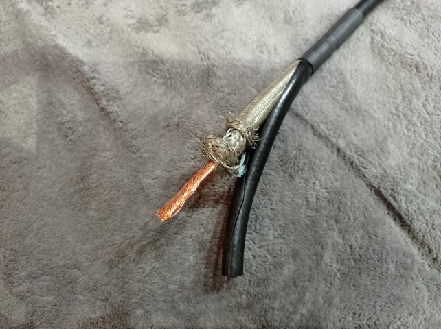

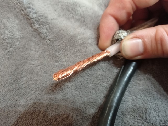

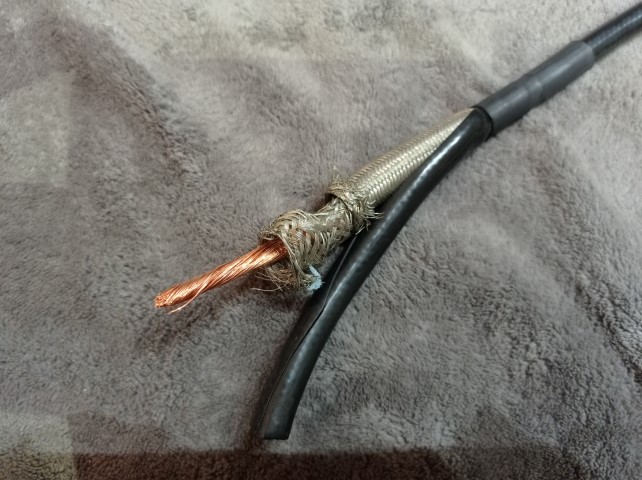

Rozmýšľam o výrobe repro káblov z koaxiálneho kábla. Tak ako je to v tomto návode:
https://diyaudioprojects.com/Power/Belden-89259-Speaker-Cables/
Mám k dispozícii (4x 2,5 metra) koaxiál ktorý sa používal pri EDM strojoch na prenos napätia.
Na koaxiali neje žiaden výrobca no je to koaxiál hrúbky až 11mm ma dvojitý oplet teflonovú izoláciu a vnútorný drôt o hrúbke odhadom 16 mm2 meď tvorený 90 ks tenkých vlákien. Ukončenie plánujem pozlátené vidličky cínované striebornou pájkou. Oplet a zmrštovačky kúpim na nete nech to pekne vyzerá.
Otázka je či sa to oplatí robiť alebo to chytiť a rutiť do kanvy? Totiž to originál repro káble majú poväčšine strašné ceny.
Dať 1000€ za 2 m kábla sa mi zdá šialené.
Momentálne mám k reprosústavám iba káble Alphard Davinci a tie sa mi zdajú nič moc.
Tieto káble ma vyjdú na cca 30€ čiže cena opetu no a moja práca.

Ak je prierez stredného vodiča a opletu približne rovnaký, tak jednoducho zapoj oplet ako - pól( zem), stredný vodič ako +pól( živý). To spletanie dvoch koaxiálov a krížové prepojenie je zbytočná komplikácia bez reálneho prínosu . Nič to nezlepší (okrem prierezu) , citlivosť na rušenia skôr zhorší.
