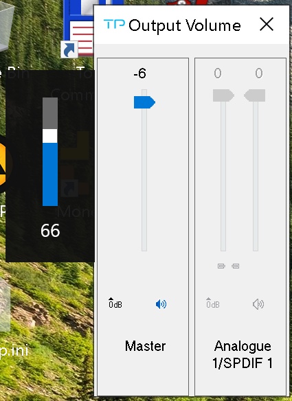

PríspevokZaslal: Pi február 18, 2022 18:33:23    Predmet: Odpovedať s citátom
Hlasitost ide ovladat priamo v kompe klasickymi prikazmi alebo tlacitkami hlasitosti na klavesnici.
Original driver to robi aj pri wasapi exclusive navolenom rozhrani.
Akym stylom to ale realne robi to fakt neviem, je tam viacero moznosti.
S najvacsou pravdepodobnostou to meni asi samotny DAC cip cez digitalnu upravu hlasitosti.
Ked niekto vie nech napise Very Happy
Original aplikacia k driveru vypisuje zmenu hlasitosti v -dB a original hlasitost windows v percentach ale sedi to navzajom.
Win11 : AIMP(resampling to 384 kHz/32bit, SoX VHQ linear phase) : WASAPI Exclusive - Push > USB2.0 > Topping D10s > YAMAHA R-N602(CD-in,Pure Direct) > Wharfedale EVO 4.4

PríspevokZaslal: Pi február 18, 2022 18:39:42    Predmet: Odpovedať s citátom
Takto to vyzera vo Win10:
 Filesize:  64.71 KB
 Viewed:  153 Time(s)

PríspevokZaslal: So február 19, 2022 07:59:12    Predmet: Odpovedať s citátom
Áno, ide. Stačí nabehnúť kolieskom myši nad príslušnú ikonu a potočiť. Aj na to som moc pohodlný, keď mi je jednoduchšie stlačiť dve klávesy a potočiť kolieskom Very Happy
