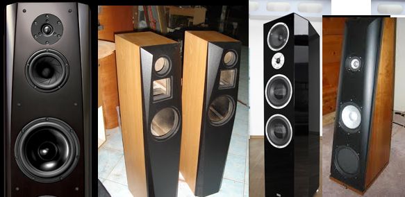

PríspevokZaslal: St október 31, 2012 16:57:36    Predmet: Odpovedať s citátom
ten dizajn sa mi nepaci, riesil by som to inac, nieco som aj nakreslil:
najviac sa mi pozdava prvy so zaoblenim alebo treti (rozmery su priblizne), len neviem ci zmena tvaru bude mat zasadny vplyv na zvuk, oproti povodnemu.
neviem ci su tie hodnoty zbrucha, nejaky vyvoj a zmeny tam boli:http://www.pcpaudio.com/pcpfiles/proyectos_altavoces/Diva1/Diva1.html a nakoniec http://www.pcpaudio.com/pcpfiles/proyectos_altavoces/Diva3/Diva3.html, ale ten posledny je uz o inom..

PríspevokZaslal: St október 31, 2012 17:43:57    Predmet: Odpovedať s citátom
To skosenie je tam kvôli difrakciám. A samozrejme treba vhodne zvoliť aj šírku sústavy. Ono to vôbec nie je taká triviálna vec, ako sa na prvý pohľad zdá. Ak chceš rady, nezahlcujme fórum, ale rieš to cez súkromné správy.

PríspevokZaslal: St október 31, 2012 19:54:45    Predmet: Odpovedať s citátom
Cez SS sa bude radiť silné nou hau. To skosenie alá Avalon urobí viac neplechy ako osohu. Lepší je veľký rádius. Kde umiestniť repro kvôli difrakciám pomôže spočítať program Edge, alebo Baffle Diffraction and Boundary Simulator.
Príspevky: 20461
PríspevokZaslal: St október 31, 2012 20:00:50    Predmet: Odpovedať s citátom
bubuxin napísal:
Má to aj F3, F3B.

PríspevokZaslal: Št november 01, 2012 14:17:06    Predmet: Odpovedať s citátom
Zkosení alá Avalon je čistě designovka. Difrakce tam řádí ostošest. Uvádím příklad měření výškáče bedny Shan Menhir Gasur (dvoupásmovka s 6"). Výškáč je do 10kHz sám o sobě rovný. Na širších bednách jsou difrakce samozřejmě ještě horší. Měření jsou bezodrazová a nevyhlazená.
http://vmaudio.cz/
Príspevky: 5942
PríspevokZaslal: Št november 01, 2012 15:03:03    Predmet: Odpovedať s citátom
čistě designovka.
No, neviem či je to tak jednoznačné..
Tá "designovka" je najbližšie tvaru J, zaoblené hrany tvaru D.

PríspevokZaslal: Št november 01, 2012 15:16:03    Predmet: Odpovedať s citátom
Ano, ale to jsou jenom zjednodušené speciálně symetrické učebnicové příklady uvažující difrakce prvního řádu. Dále v příkladu nejsou jakákoliv zaoblení nebo sražení hran na 45° (menšího rázu než J), ani směrové charakteristiky. Takže s prakticky používanými provedeními ozvučnice tento graf příliš nesouvisí.
Zaoblené hrany neodpovídají ani tvaru ani grafu D.

PríspevokZaslal: Št november 01, 2012 15:23:11    Predmet: Odpovedať s citátom
zda sa, ze nerozumiem celkom vasmu jazyku... Sad
takze teraz co? nejaka konkretna rada? skosit alebo zaoblit ako povodny projekt? a nieco k tej vyhybke a natrubku? dali by sa aj potom doladit, ked sa repra rozohraju a dam sa na meranie, ci nie?
alebo spravit tak ako sa mi to paci dizajnovo, pocuvat ako mi to fasa hra a nehladat difrakcie? hm Question

PríspevokZaslal: Št november 01, 2012 16:14:10    Predmet: Odpovedať s citátom
Doporučoval bych ti prodat basáky Monacor a do puntíku okopírovat nějaký ověřený projekt například od Troelse: http://www.troelsgravesen.dk/ , existují ale i jiné zdroje projektů. Do puntíku se myslí dodržet absolutně všechno - měniče, rozměry ozvučnice, rozměry bassreflexu, schéma i rozmístní součástek výhybky.
Z toho francouzského projektu je akorát patrné, že jeho autor nemá vůbec párů, jak se navrhují reprosoustavy. Základním indikátorem dilentantského přístupu je, že "zvládnul udělat výhybku" z 9 součástek, respektive ve "vylepšené" verzi ze 4 součástek. Ty uvozovky označují ironii, aby nedošlo k omylu.
Rovnako zjednodušujúce je aj tvrdenie, že je to (úkosy) len designovka. Ako vždy, závisí to na konkrétnom prevedení, uhloch, rozmeroch .. A zvlnenie o 1-2 dB vplyvom ozvučnice skutočne nie je nijako kritické. Výsledok je vždy kombinácia viacerých faktorov.
Designu alá Avalon říkám designovka, protože kdyby bylo použito MENŠÍ, ROVNOMĚRNÉ zkosení hran na 45° hloubky 10-20 mm po obvodu nad úrovní basáku, dosáhlo by se lepšího výsledku. Samozřejmě zlehčovat větou "A zvlnenie o 1-2 dB vplyvom ozvučnice skutočne nie je nijako kritické." je možné cokoliv. Já s tím zlehčováním ale nesouhlasím.
Každopádně zvolený způsob designu ozvučnice souvisí nejen se zvukovými vlastnostmi, ale i estetickými. To je bez diskuse a design Avalonů je velmi proslavený.
edit: Ano, moje chyba projekt je španělsky, ne francouzsky. Já jsem na to pak koukal přes google translate.
