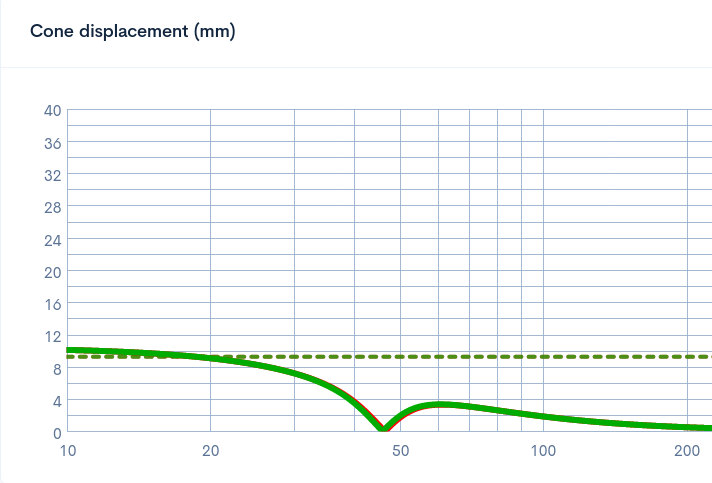

narychlo z tej doporucovanej kalkulacky pre Visaton KT100V
objem 12.1 litrov
trubku bassreflexu siroku aspon 17mm (vychadza dlzka 38mm), pre 35mm sirku dlzka 178mm
pri vyssich hlasitostiach a na frekvenciach pod 100Hz ti to ale bude riadne skreslovat, v simulacii to prekracuje to maximalnu vychylku repraku - opatrne

PríspevokZaslal: Po jún 20, 2022 19:22:00    Predmet: Odpovedať s citátom
ak by si chcel uzatvorenu, tak objem 4.2 litra

PríspevokZaslal: Po jún 20, 2022 23:15:25    Predmet: Odpovedať s citátom
Toto je nad rozpocet o par EUR, ale vyplatilo by sa to myslim ak pises, ze citis nedostatok basov:
- https://www.soundimports.eu/en/tang-band-w5-1138smf.html
Hlavne ta max. vychylka je velmi stedra.
Objem (bez bassreflexu): 9.2 l
Bassreflex priemer 50mm, dlzka 266mm.
