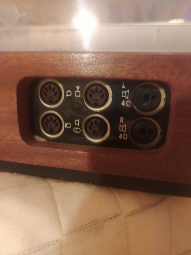

Zdravím.Prosim poraďte.Chcel by som vedieť či môžem napojiť magnetofon stereo Tesla B100 na zosilovač Pioneer A-10 s reproduktormi Infinity EL-30. Viem že su rozne DIN redukcie na prepojenie magnetofonu,ale tesla b100 ma zabudovaný zosilovač a obávam sa že niečo odpálim, poškodím. Keď nič take nehrozí napíšte mi ako to správne napojim. Pridal som aj fotky..Vďaka.

Určite to ani neskúšaj z reproduktorových výstupov!!!
V DIN zásuvke - na spodnom obrázku stredná hore (symbol anténky) je dutinka 3 výstup pre ľavý kanál, dutinka 2 kostra, dutinka 5 pre pravý kanál no pozri si, ako sú číslované!
Tu: https://elektrotanya.com/tesla_b100-stereo.pdf/download.html máš manuál no v Nemčine
Tu: http://www.radiojournal.cz/schemata/b100nav.pdf v češtine.
NAjlepšie dať to spraviť niekomu, kto vie čo a prečo robí nech si naozaj niečo neodpáliš Smile

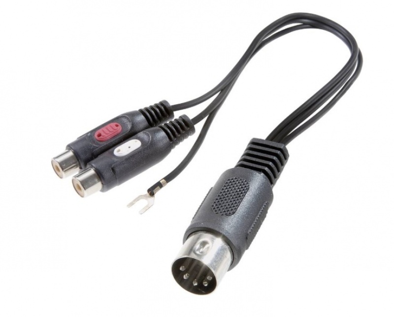

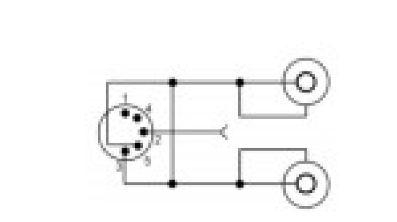

Dakujem za odpoved tatko Tom. Mohol by som pouzit tuto redukciu? (vid.foto.)

hej mohl
v nouzi použij sluchátkový výstup B100, signál je sražen odporem 1.5 kΩ z repro výstupu, má to výhody i nevýhody
- tónová korekce a hlasitost nastavitelná magnetofonem ale není k tomu důvod když stroj má přípojku DIN rádio.

Vyobrazená redukce má rovněž provedení zakončeno kolíky cinch, ty se vrazí
do japana a propojí s evropským DIN kabelem z příslušenství B100, vyjde to
přibližně nastejno.

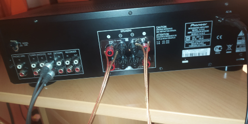

Prepáčte, este jednu otázku by som mal.Je jedno ktorý vstup použijeme na zapojenie cinch konektorov na Pioneer zosilovači?

S takmer stíšeným zvukom skús najprv Recorder IN, potom AUX IN, posledný TUNER IN.
V žiadnom prípade to nepripoj do PHONO - mohol by si si odpáliť vstup. Ide o to, že PHONO je na PODSTATNE nižšie vstupné napätie.
"Linkový" vstup/výstup (LINE) býval na 0,707V (LINE), dnes to už nebýva tak označené.
Dalo by sa hľadať v technickej dokumentácii magneťáku aj zosilňovača no...
Odskúšaš, v ktorom z tých troch to bude dostatočne hlasné a neprebudené (čo by tiež mohlo uškodiť zosilňovaču alebo reprosústavám).
