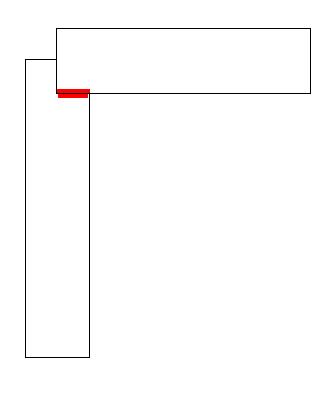

Mam problem. zabudol som natriet lepidlom jednu hranu (na obrazku cervenym) a ked na nu poklopem, tak znie tak duto. mate nejaky navrh, ako to opravit. zbytok je cely zlepeny Sad

tak tam nech zatéct lepidlo zevnitř. Zpevnit to můžeš i tak, že vezmeš nějaký gumoasfalt, a potřeš tím vnitřní spoje.

blbá situácia...
1-inj. striekačkou pozdĺž hrany zvnútra - teda pokiaľ je to dostupné cez otvory a nechať to lepidlo parciálne zatiecť do štrbiny...
2- záleží na povrchovej úprave - táto ak to dovolí, možné je vyfrézovať drážku cez nezalepenú hranu atď

pokud jsou plochy něčím natřené(nenasáklivé), použil bych na vymáznutí obyčejný silikon v kartuši a prstem bych vytvořil radius asi 30mm a vyschlý silikon vytvoří dostatečný tah, že spoj přestane rezonovat

velmi dakujem za napady.povrchovku to este nema.
tie steny su k sebe nadoraz a medzi ne asi ziadne lepidlo nedostanem. viem sa tam dosta cez otvory pre repro (bez problemov). este ma napadlo vlepit tam nejaky hranolcek cca 1x1xX cm. co si myslite o tom?
zatial som to pre istotu neriesil, aby som to nedotrtkal este viac. Sad
skipy:
2.) myslis ze zvonku to vyfrezovat = urobit durch dieru a nejako vytmelit/vlepit tam nejaku "latku"
mongol:
je to zvnutra, takze bez uprav povrchu. (material je MDF). myslis, ze by pomohlo, keby som to par krat prelakoval a potom tam dal silikon?

Zvnutra vlep hranol po celej dlzke spoja, oblep to na kontaktnej ploche komplet lepidlom. Tak to musi drzat. Pripadne tam mozes ten hranol aj prisrubovat. Alebo ked mas dost jemnych pilin, rozmiesaj s lepidlom (Duvilax alebo ine disperzne) a trosku vodou a tou kasou vytmelis vnutro, hrubka tak 1/2cm. Tuhe je to potom viac ako ta MDF.

hranol je dobré řešení při stavbě, nevím jak to bude blbě vypadat napsané, ale dobré řešení pro profesionála při opravě, který na desetinu milimertru přišroubuje do tahu hranol k oběma stěnám, jinak tam bude hranol zbytečný, ten výmaz silikonem vydrží stáhnout stěny k sobě deset let, ale povrch desek z MDF musí být napuštěný barvou, lakem, jinak se silikon při smrštění utrhne s kusem MDF

Uplne jednoducho
Vyvrtaj presne na hrane /spoji/ male diery
cca 1mm vrtak
Injekcnou striekackou s ihlou tam injektuj - epoxid /nejaky laminovaci redsi/
vytlaci ti ho potom aj do dier takze tam nezostanu.
hotovo

Moja skúsenosť je taká, že bez lisu sa málokedy podarí spoj tak aby tam nebola špára do ktorej dokáže vyvzlínať buď zriedený duvilax alebo riedky sekunďák. Vhodné je pred samotnou akciou skontrolovať miesto spoja napríklad zrkadielkom a vyskúšať to na malom úseku. Asi by som volil riedky sekunďák, väčšie balenia sú v modelárskych predajniach za rozumnú cenu.

áno - drážku vyplniť tenkou lištou, vyliať lepidlom alebo prevŕtať diery a skrz to prekolíkovať a - alebo stiahnuť skrutkami, potom tmel atď-...atď...

velmi pekne dakujem za rady.
na zaciatok sa mi pozdavaju 2 veci.
1.) piliny s lepidlom = mam piliny aj lepidl
2.) prelakovat a zasilikonovat = nemam ani lak, ani piliny Smile
obe metody budu asi lepsie, nez vlepenie hranolu, lebo tam nevopcham svorku a inac neviem ako ho pritlacit ku stenam. vrtat zatial nechcem
Kazdopadne, ktora varianta sa vam zda lepsia?
