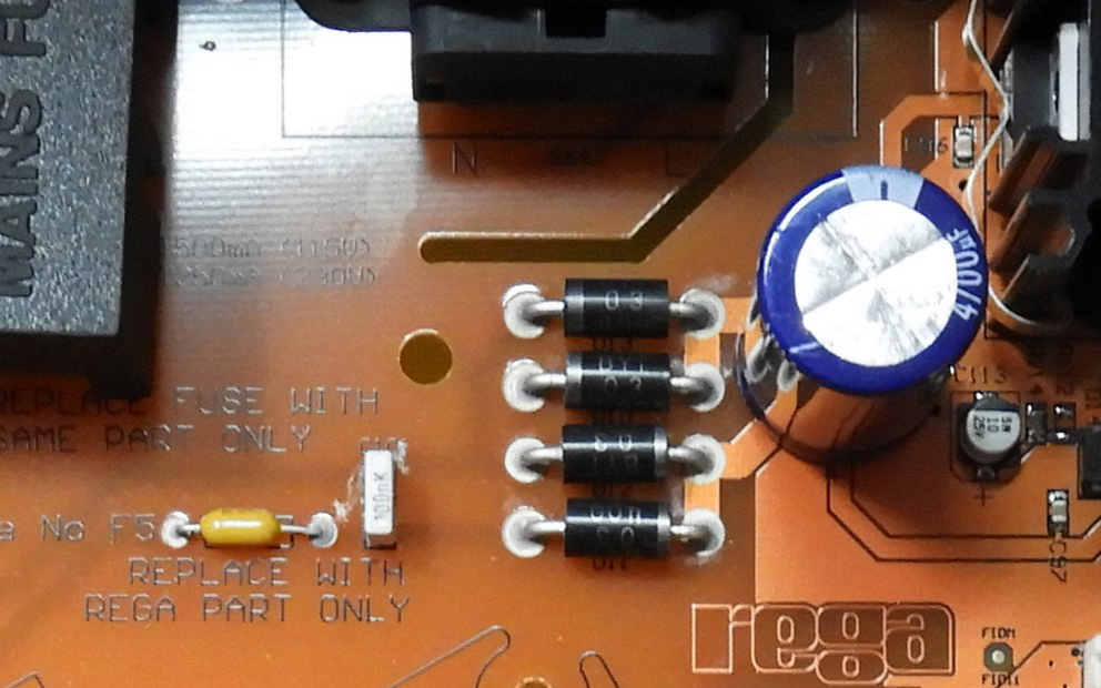

Ahojte.Na mojom CD Rega Apollo mi pukol kondenzator ktory je na plosaku hned za poistkou.Vie mi niekto zistit aku ma hodnotu-teda mam mat?CD dalej hra ale sa moc hreje.Takze vymena nutna.V elektrike sa nevyznam ale aby som vedel kolko ma bude stat oprava.Dakujem za kazdu radu.
moses
Založený: 17 november 2012
Príspevky: 1928
PríspevokZaslal: So jún 01, 2024 18:42:40    Predmet: Odpovedať s citátom
Vypada to tak, ze je tam 4700μf/25V.

ondon
Založený: 04 január 2011
Príspevky: 264
PríspevokZaslal: So jún 01, 2024 18:58:14    Predmet: Rega Apollo Odpovedať s citátom
Mne to tam vyzera trochu inak,a priznavam ze sa tomu nerozumiem.A kolko moze stat vymena v opravovni?Dakujem za odpoved

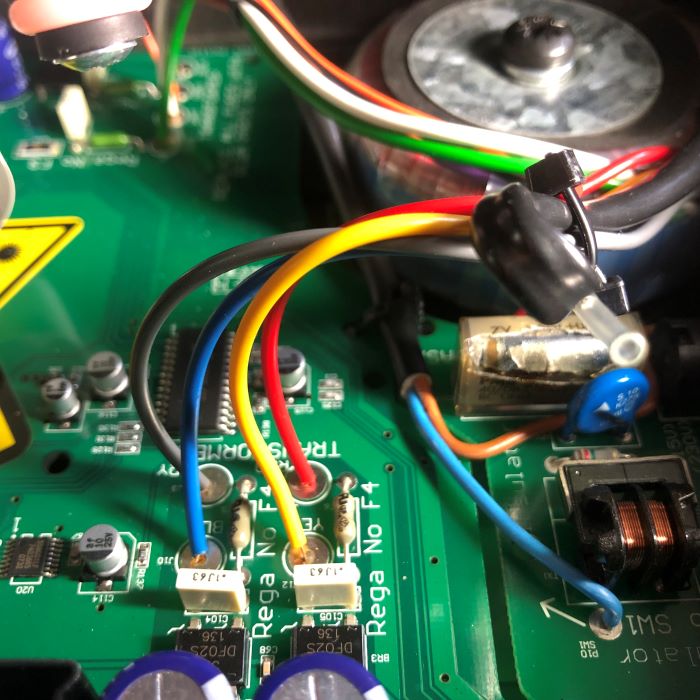

ondon
Príspevky: 264
PríspevokZaslal: So jún 01, 2024 20:02:33    Predmet: Rega Apollo Odpovedať s citátom
tak pri tom toroide

roberto
Založený: 03 marec 2007
Príspevky: 2659
Bydlisko: Brno
PríspevokZaslal: So jún 01, 2024 23:23:41    Predmet: Odpovedať s citátom
To vypada na sitovy svitek fa Rifa 100n nebo tak neco... ja mel stejny vadny v zesiku Yamaha a kolega v osciloskopu
Oprava za par korun, to dej nejakemu kutilovi v okoli

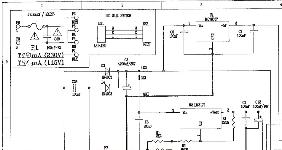

Este keby sa prosim nasiel niekto co by vedel podla schemy aku presnu kapacitu ma.Dakujem
Príspevky: 6070
PríspevokZaslal: Ne jún 02, 2024 07:00:56    Predmet: Odpovedať s citátom
Však je to v tej schéme v druhom príspevku.. Je to 100n /275V AC, na sieťové napätie,odrušovací, napr. toto. A ak tam nebude vôbec, nič moc sa nestane Wink ..Jednoducho mu odcvakni vývody tesne pri plošáku.

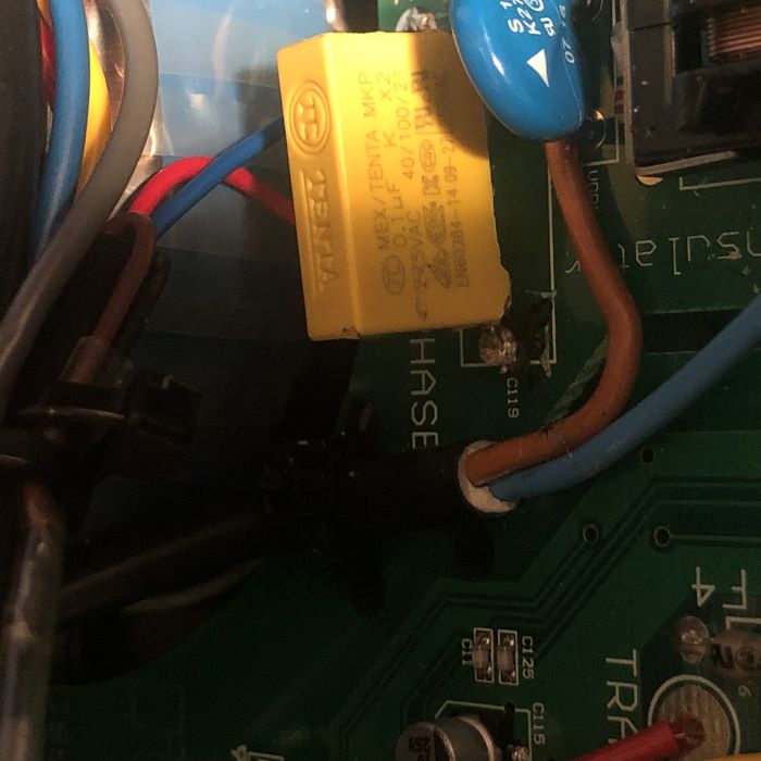

PríspevokZaslal: Ut jún 04, 2024 16:25:05    Predmet: Rega Apollo Odpovedať s citátom
Pani poprosim Vas ako merat ci kondenzator pracuje dobre?Ja som tam naletoval taky aky mi predali v obchode.Ale chcel by som zmeratMerak mam.Len sa tomu nerozumiem.Dakujem
Príspevky: 6070
PríspevokZaslal: Ut jún 04, 2024 19:02:29    Predmet: Odpovedať s citátom
Nič nemeraj.. Daj radšej foto toho kondenzátora, označenie
ondon
Príspevky: 264
PríspevokZaslal: St jún 05, 2024 07:29:33    Predmet: Rega Apollo Odpovedať s citátom
Tak takto
 Filesize:  55.74 KB
 Viewed:  105 Time(s)
Príspevky: 6070
PríspevokZaslal: St jún 05, 2024 13:10:23    Predmet: Odpovedať s citátom
Je to vhodný typ, nechaj to tak..
