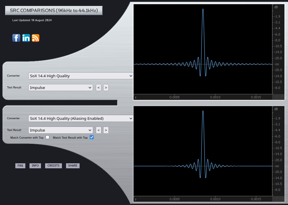

SoX by mohol umoznovat povolit aliasy pri resamplingu. Skus najprv to prepinat, ci budes pocut nejaky rozdiel.

PríspevokZaslal: Št január 23, 2025 15:49:51    Predmet: Odpovedať s citátom
Povolenim aliasov sa ti skrati impulzna odozva filtru, co je asi to co chces dosiahnut...
