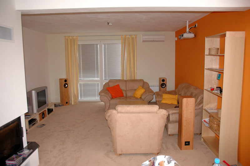

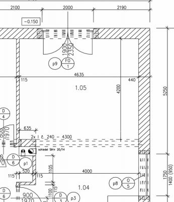

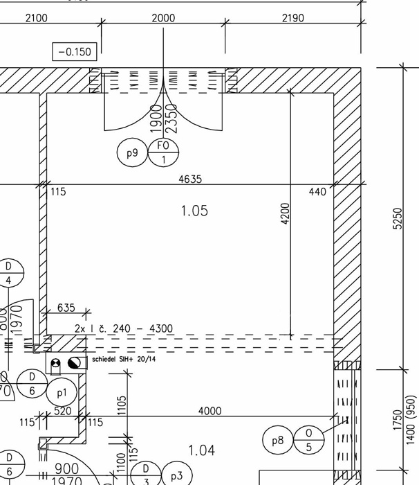

PríspevokZaslal: Ne august 19, 2007 16:02:02    Predmet: Odpovedať s citátom
Plán
 Filesize:  99.28 KB
 Viewed:  1553 Time(s)

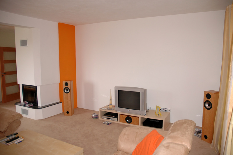

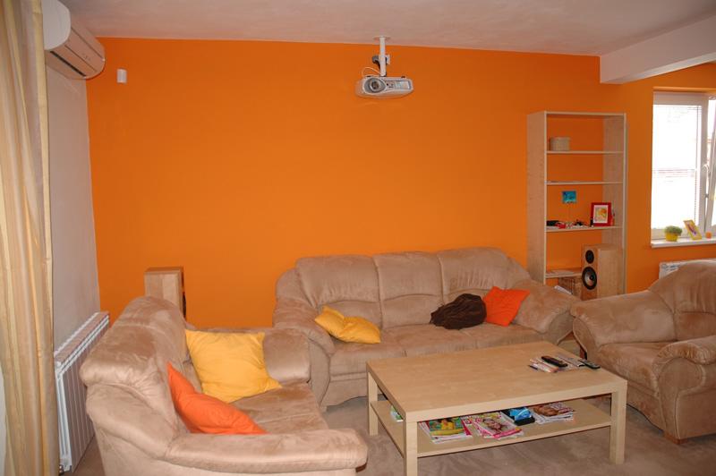

PríspevokZaslal: Ne august 19, 2007 16:03:43    Predmet: Odpovedať s citátom
Foto

Panenkomarjá, tomu říkáš " docela zabydlená " ? Holá stěna za bednama, tyto od sebe příšerně daleko - dokonalá ukázka toho, jak se to nemá dělat - samozřejmě jako vystřižená z nějakýho posranýho hifistickýho " moderního interiéru ", jimiž se všechny prospekty jen hemží...tvůj přítel a i ty byste si měli něco o tom přečíst, Kubíčku... Wink

Holá stěna za bednama je kvůli projektoru, navrhoval jsem dát plátno na nějaký zatlumený sokl. Bedny vystřídaly mnoho poloh a nikde nehrají, ani nemohou, tam je to zakleté. Že byly při focení postaveny zrovna takto je mi záhadou, tam samozřejmě nehrají. Jak píšu výše, že je vše špatně člověk pozná už jen když v tomto prostoru promluví. Chce to stěhování nebo radikální řez.
