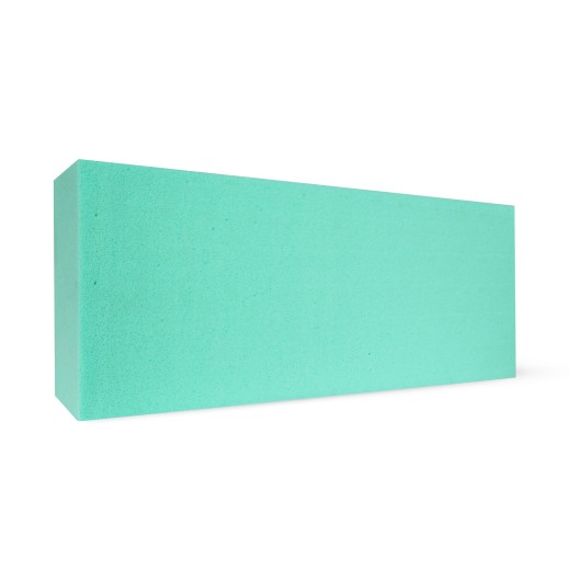

Ma tato polyuretanova pena rovnake vlastnosti i pri stlaceni? Alebo je lepsie ak je na danom mieste nestlacena?
""Comfortmat Soundtrap je blok pohlcujúci hluk z veľmi jemnej polyuretánovej peny. Je určený do dutín karosérie, stĺpikov a ďalších oblastí, kde nie je možné aplikovať klasické zvukovoizolačné materiály. Jedinečná pena s mikroporéznou viskoelastickou štruktúrou a otvorenými bunkami vysokej hustoty poskytuje maximálnu absorbciu hluku v širokom frekvenčnom rozsahu. "Tvarová pamäť" peny spolu s prvotriednou mäkkosťou umožňuje zmenšiť rozmery bloku na minimum a inštalovať ho do všetkých miest v automobile. Behom chvíle získa blok svoj pôvodný tvar a vyplní priestor. Jedna strana bloku je opatrená vodeodolnou fóliou a je vhodné ju inštalovať na stranu karosérie. Soundtrap sa vyrába v rozmere 495 x 195 x 95 mm.""
 Filesize:  17.58 KB
 Viewed:  94 Time(s)
blesk666
Založený: 18 jún 2012
Príspevky: 1575
PríspevokZaslal: Pi november 29, 2024 13:07:09    Predmet: Odpovedať s citátom
Podľa popisu to funguje podobne ako Polyuretonová penová páska ,ktorú som zvykol použivať na tlmenie/vypľňanie medzier kde bolo riziko že budú dva materialy vedľa seba vibráciami do seba narážať a spôsobovať hluk/pazvuky. Dibré na tom je tá tvarová pamäť. Kde to pri inštalácii možeš stlačiť aby si to do danej dutiny vedel dostať a následne sa prna vráti do pôvodného stavu, resp expanduje koľko to pustí a zároveň úplne vyplní danú dutinu. Myslím že stlačená bude mať mierne iné frekvenčné útlmové spektrum, ale zdá sa mi to na potlačenie hluku vznikajúceho prenosom a rezonanciami v otvorených dutinách v podstate ideálny materiál.
