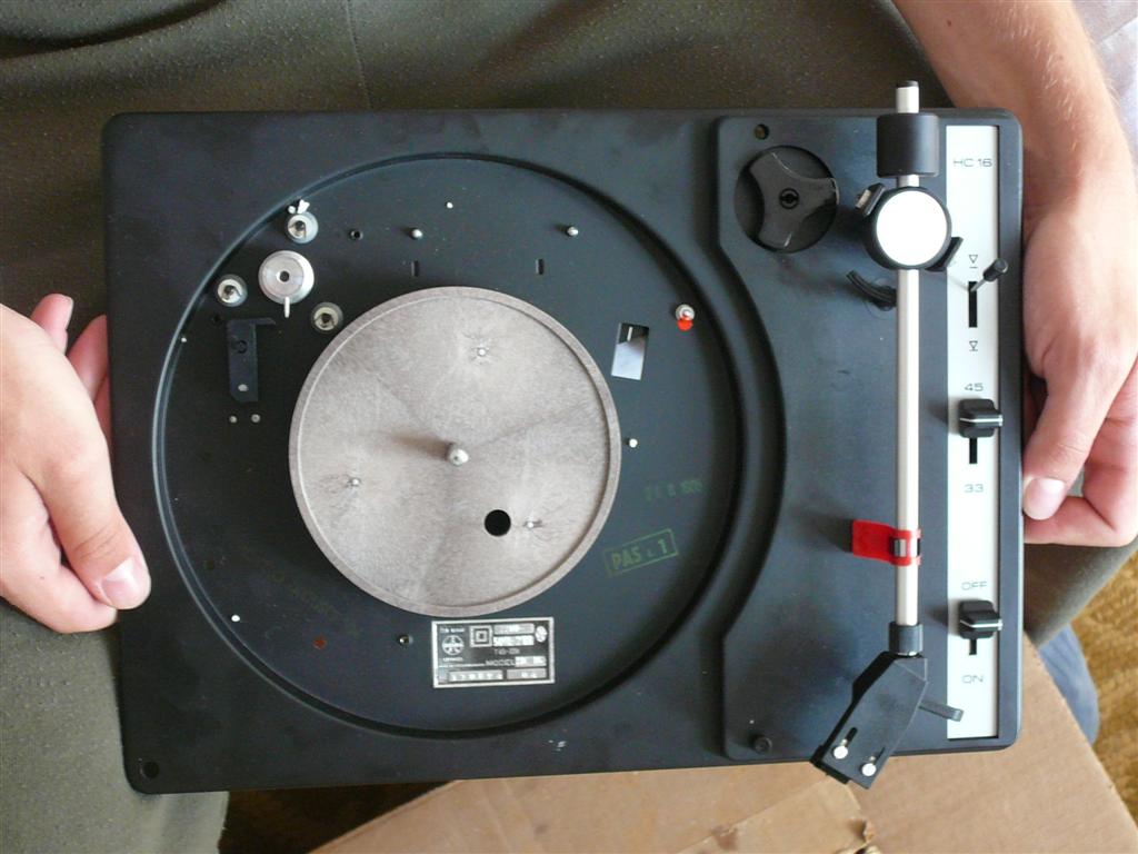

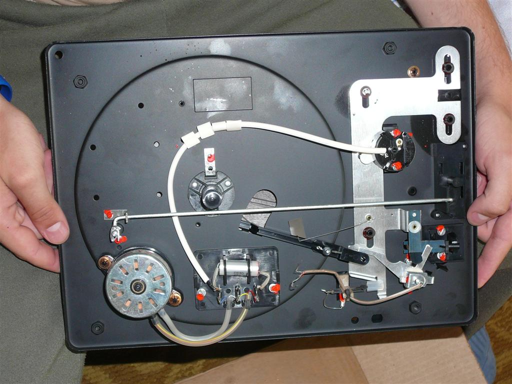

porad aku skrinku mam na to spravit respektive kupit? Tu mas to foto toho šasé. A zosilovač do toho nejdem robit rozhodol som sa kupit GENIUSI, ktoré uz maju zosilovac zabudovany v sebe...a fakt kvalitne. A ten motorcek je na 220V. Je to na nom aj napisane, ale je tam aj ten kondenzator co si spominal.

Už sa to tu ťahá dosť dlho, najlepšie by bolo ukázať ti to osobne. Napíš kde bývaš, možno to nemám ďaleko (stačí do SS). Inak to šasi vyzerá celkom zachovalé, na pohľad tam nie nič zmrvené. Ešte by si mohol pozrieť tú prenoskovú vložku, aká je tam namontovaná. Najlepšie keď odskrutkuješ tú prevlečnú maticu čo ju drží (vrúbkovaný prstenec na tej hliníkovej rúrke pod červeným držiakom na fotke spredu) a vytiahneš celý držiak vložky aj s vložkou. Treba to robiť opatrne, aby si pri vyberaní nezavadil o niečo s ihlou a nezlomil ju!
