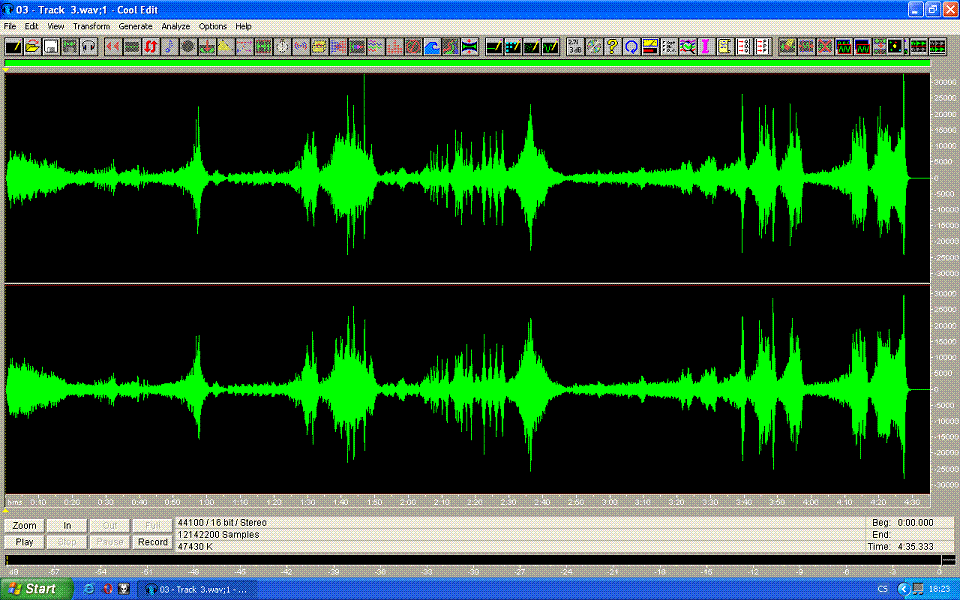

Achich. Správná metoda je nagrabbovat CD a potom prohlédnout třeba v cool edit. Samozřejmě nic nad "0dB" neeexistuje, pouze několik vzorků na této úrovni vedle sebe ukáže na limitaci v dig. zóně. Jinak limitace může být i níže, vlivem zpracování signálu před získáním dat pro tvorbu CD.

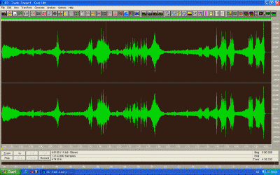

Vona celá tahle problematika může býti dosti neprůhledná, např. když dojde k limitaci signálu někde uvnitř ekvalizéru, tak to navenek jako limitace vůbec nevypadá a přitom to může chrčet ostošest. Mně osobně by zajímalo, čím je ten dhfoolův obrázek vytvořen - ňák tomu moc nerozumím.

Omlouvám se,je to MP3 formát a obrázek peakmetru je z Foobaru.Po konverzi do WAV je to v nule...
MP3 clipping
