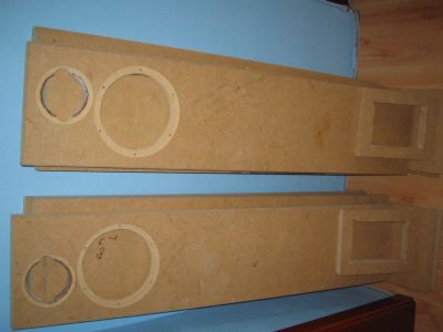

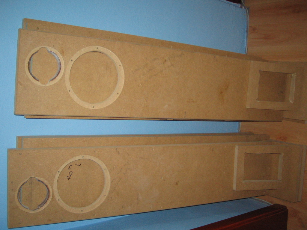

Ahoj, mam horni frezu, vyvrtam si diru, pomoci "udelatka" nastavim radius ktery potrebuju, udelam prvni kruznici, ve ktere bude sedet reprak. Pak zmensim radius podle vnitniho prumeru kose, aby do bedny sedl a zase krouzim. (nekdy to druhe delam primocarkou, ale to uz bych nedelal, nejsem dost precizni). (www.majerovi.com/richard/bedny je tam par obrazku jak to dopadlo, spokojeny nejsem).

Chce to i tu díru zkrz projet frézou, přímočarkou to je fakt fuj...

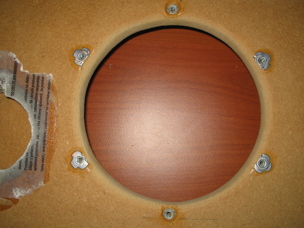

Ak dáš tú vypilovačku do rúk skúsenému stolárovi tak to celkom ujde,ale na tú frézu sa to fakt nechytá,ideálne je ešte zafrézovat zaoblenie zozadu pred urobením otvoru.Osobne som to riešil vypilovačkou(hnus),a potom som sa tým sral dáku hodinku s rašplou a šmirglom... Confused

A ked Ti ujde ruka (božeochrán!) s pílou tak to ešte môžeš opraviť epoxidom(otvory na výšky...) Laughing Laughing Laughing Embarassed Embarassed Embarassed
