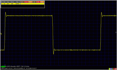

Můžeme se pokusit o malé ilustrativní srovnání, jde o obdélník 1kHz na výstupu CD a SACD přehravače. Zatímco odezvu CD definuje odezva digitálního filtru na 22kHz, odezvu SACD definuje výstupní analogový filtr, v tomto případě Butterworth cca 50kHz. Jde o Marantz SA7001 ve 2 režimech. Odezvy ukazují na maximální možné rychlosti změny na výstupu přehravače pro oba formáty.
 Filesize:  46.38 KB
 Viewed:  453 Time(s)
 Filesize:  46.03 KB
 Viewed:  494 Time(s)
587sk

Obrázek z CD by vyšel z každého stroje prakticky stejně, ze SACD v závislosti na výstupním filtru. Nemyslel jsem nyní na "kvalitu" konkr. přehravače, ale na možnosti, definované formátem.

Zase se zeptám uplně blbě...
Jak jsi dostal ten obdélník na SACD??

Z testovacího disku Philips (Krasomil objednal i pro mě).

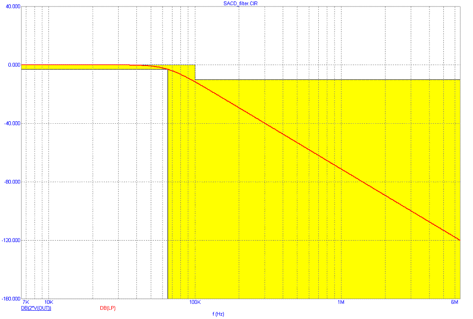

Musím to malinko upřesnit, je to Butterworth, ale 65kHz/-3dB, ne 50kHz, jak jsem střelil od boku.
Jinak je tu trochu cítit asfalt, abych si vypůjčil rčení.
Další vlastnost je jasná, čistá slyšitelnost i signálů s velmi, velmi nízkou úrovní (-110dB FS), i když opticky je všechno pod -60dB FS silně v EHF šumu.

S výhybkou přece nemůžete dělat srovnání, tam se "skládají" pásma (a hlavně akustická, 65kHz snad neslyší ani netopýr) - nastudovat cca 2 roky staré modré AR od VB, kde je to důkladně probráno, ev. stránky S. Linkwitze, ale raději pro toto VB.
A hlavně - žádný mikrofonem sejmutý hudební signál nevybudí překmit filtru Bw s Fc = 65kHz, a i kdyby ... Smile

PríspevokZaslal: Po október 20, 2008 09:52:57    Predmet: Odpovedať s citátom
Ten filtr se chová zhruba takto:
 Filesize:  29.56 KB
 Viewed:  434 Time(s)

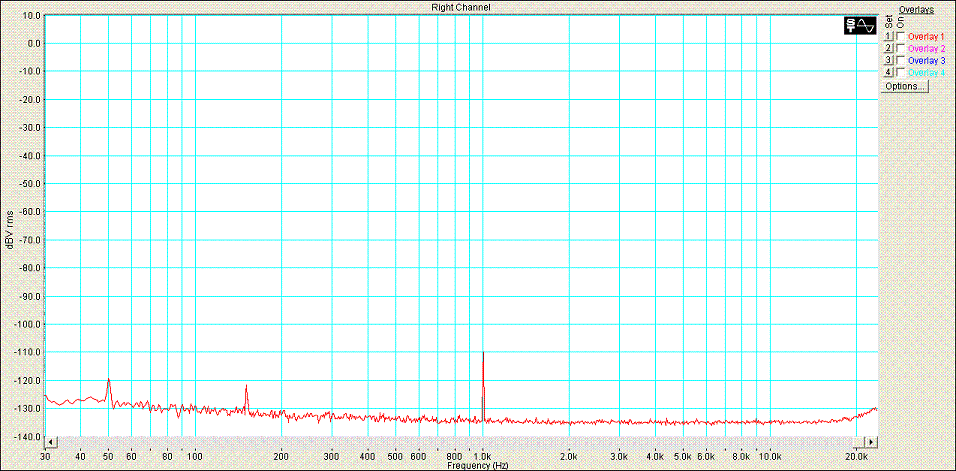

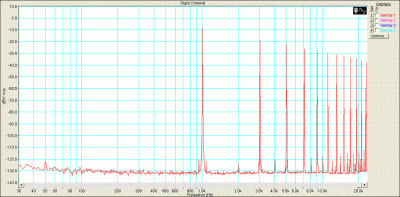

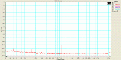

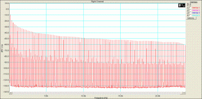

PríspevokZaslal: Po október 20, 2008 16:00:19    Predmet: Odpovedať s citátom
Zkoušel jsem ještě měřit různé blbinky, chodí to docela hezky, a docela pěkný multitón je obdélník:
 Filesize:  57.35 KB
 Viewed:  418 Time(s)
