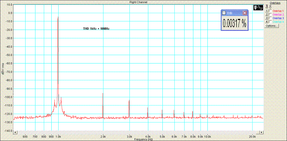

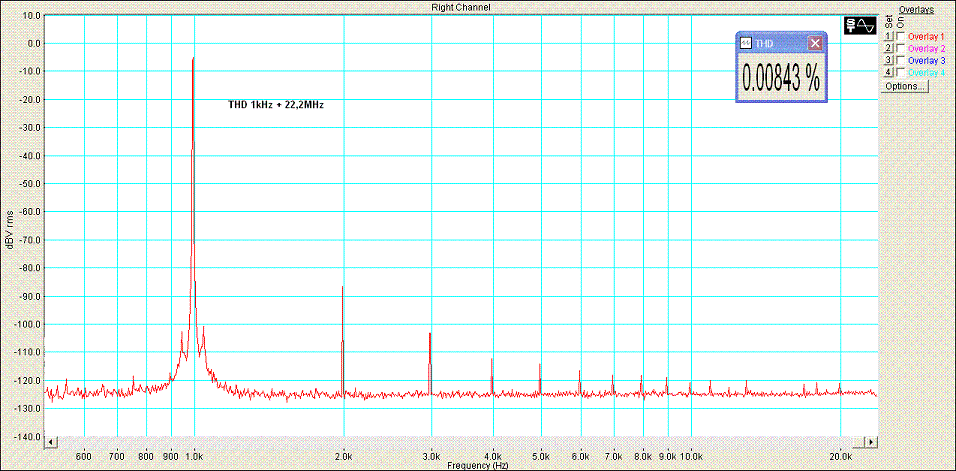

PríspevokZaslal: Pi október 24, 2008 06:23:46    Predmet: Odpovedať s citátom
Ve vlákně sl. zes. jsme byli dost OT. Abych byl konkrétní, dávám ukázku chování zvukové karty při buzení audio + VF. Jde o signály ze 2 generátorů, sečtené na odporech. Mění se jen kmitočet VF generátoru.

PríspevokZaslal: Pi október 24, 2008 08:41:44    Predmet: Odpovedať s citátom
PMA napísal:
Výborně, to je přesně ono. Jak se to rušení promítne do nf. rozsahu. Možná jsem to předtím napsal zamotaně, ale chtěl jsem jenom říct, že je potřeba s tím vf. bojovat na všech frontách. To není nic nového, upozorňuješ na to už roky. V poslední době se ovšem objevovaly náznaky, jako by filtrace a stínění nebyly nic platné a jediným řešením byl extrémně odolný aktivní prvek (Dispre II). A to by myslím byla chyba. Tvrzení, že audiokomponenty nedodržují zásady vf. je bohužel pravdivé. Ale proto se tu trápíme všemožným vymýšlením, aby ty věci, které vyrobíme, byly lepší. A zároveň tvrdím, že mnohé lze udělat i bez krabice vyfrézované z kusu hliníku.
