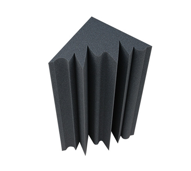

PríspevokZaslal: Ut február 26, 2013 06:49:30    Predmet: Bass trap Odpovedať s citátom
Pre osetrenie basov je mozne pouzit toto (vid obrazok). Umiestnuje sa do rohov v miestnosti. V pripade zaujmu by sa dal vyrobit rohovy akusticky obraz...
 Filesize:  88.25 KB
 Viewed:  1043 Time(s)

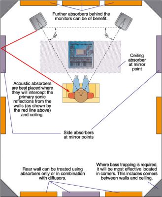

Rozlozenie absorberov ( popripade akustickych obrazov), difuzorov a basovych pasci...
 Filesize:  70.98 KB
 Viewed:  1033 Time(s)

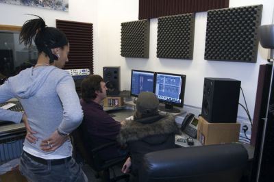

PríspevokZaslal: Ut február 26, 2013 07:28:40    Predmet: nahlad zo studia Odpovedať s citátom
Absorbery sa lepia priamo na stenu, v mojom pripade je to akusticky obraz zaveseny na stene...
 Filesize:  66.96 KB
 Viewed:  1108 Time(s)

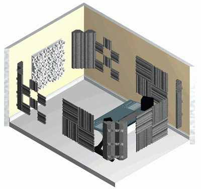

PríspevokZaslal: Ut február 26, 2013 07:42:19    Predmet: Posluchova miestnost Odpovedať s citátom
Nevidim dovod preco pouzivat vseliake nahrady materialov, ktore sa dnes vyrabaju priamo pre tuto problematiku. Ak by boli tie piramidy take neucinne ako tu par ludi uz s nadsenim napisalo ´, preco by ich pouzivali v studiach? treba pochopit ich vyznam a aj fakt ze doba pokrocila. Dnes uz nemusime pouzivat pol metra bruby absorber vyrobeny v garazi zmineralnej vlny...Chceme predsa znizit dobu dozvuku na prijatelnu hodnotu ako ste sa docitali v clanku, na ktory najdete odkaz vyssie...A treba mysliet aj na to, ze posluchova miestnost nemoze byt "prepchata" absorbermy...ide o idealny pomer absorberov, difuzorov a rezonatorov...
 Filesize:  40.42 KB
 Viewed:  1259 Time(s)
