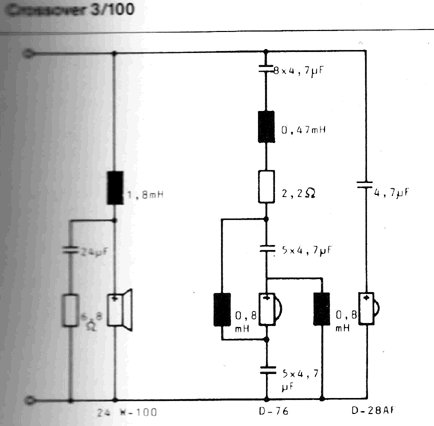

Jen pro ukázku schéma. Zajímavě je zapojen středotonový reproduktor
 Filesize:  20.55 KB
 Viewed:  382 Time(s)

Jo to je klasika u této značky.
Ohledně kondíků, použít rozhodně MKP typy minimálně klasiku z es-ostrava, od WIMA alespoň MKP 10 ty jsou již dobré. Složil bych to z více malých hodnot, ale ne zrovna z 1uF. Jde o cenu jakou jsi ochoten investovat.
